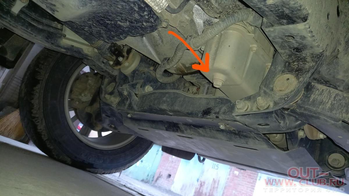

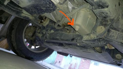

Всем доброго! Вот и пришло время первой замены масла, 7500.
Понятное дело первую замену я сам делал и буду делать, а там уже посмотрим.
Не выяснив сразу где пробка на поддоне, открутил сразу 2 щитка защитных. 1й - который закрывает радиаторы, и 2й - за которым передний редуктор. Полез спереди, и не увидел пробки. Потом уже нашел чуть сзади. Оказывается 2й щит и не нужно скручивать было, пробка еще дальше за ним.
Правильно же я понимаю что это она..?

@andru-ha2375, Да это картер двигателя с пробкой слива.
Под первым щитком фильтр масляный. Так что оба всегда откручивать.
Картонку вешать на шланги чтоб маслом не пачкать с фильтра открученного

Тут писали что надо поддомкрачивать машину, ну или на яме. У меня нормально получилось подлезть и к пробке и к фильтру, просто лежа на коврике, на полу гаража. Вчера вырезал из старой канистры емкость для слива, сегодня буду менять.
Вопросец один возник - судя по тому что пробка находится в самой задней части картера, подумалось мне, а не приподнять ли передок чуток чтоб масло чуть лучше (полностью) вылилось..? Или как обычно на горизонте нормально все сольется..?
Согласен, но я тряпки на шланги обычно вешаю.
Наверно щитки разные, у меня 1-й щиток снимается отдельно для доступа к маслофильтру, на 2-м щитке только болты чуток открутить и 1й щиток отлично вытаскивается. Так что 2й вообще не надо снимать. У меня по крайней мере.
