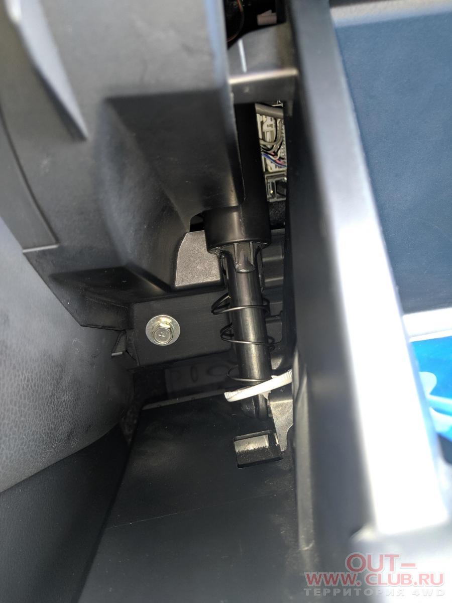

Хочу поделится небольшой доработкой может кого заинтересует. Сегодня одел на амортизатор перчаточного ящика небольшую пружинку. Теперь при нажатии клавиши открывания ящик отходит на небольшое расстояние и потом плавно опускается. До этого было подвисание ящика особенно зимой.

Полезная доработка!

Я в него заглядываю только 2 раза в год при ТО, сервисную книжку достаю.
А так идея хорошая.

Вот ни разу не зависал. Хотя помню как во многих обзорах на это упирали, мол такая дорогая машина и такой фиговый вещевой ящик, не открывается.
А так, весь полезно тем у кого он действительно моет быть не так быстро открывается как хотелось.

Мануал + сервисная книжка - довольно тяжёлые, видимо поэтому и не зависает при открытии, как и у меня...
