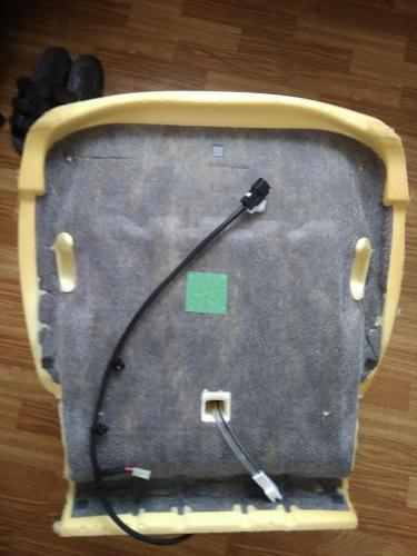

Посмотрел на драйве как уважаемый Киданов менял водительскую подушку сиденья. По внешнему виду точно такая же как и пассажирская которую я купил. Также с установленном обогревом и с датчиком нагрузки пятой точкой ( он вроде лишний на водительском). Сейчас изучаю советы клубников (готовлюсь), как заполнить пространство в левой части, закрыть острые кромки и т.д.

Вот фото пассажирской подушки. На вид ни чем не отличается от водительской (сужу по фото Киданова) за исключением установленного датчика пассажира. Все удовольствие обошлось с доставкой 3 тыр. Про качество поролона пока сказать нечего. ,
Номер детали подскажите ? За 3 тыс

Сообщений: 4,079
По умолчанию Re: Водительское сиденье
@cimaks, 6911B176

@cimaks, 6911B176
25 тысяч российских рублей она в экзисте в Москве. Мне достался аут в наследство. 100 т км пробега . подушка водительского сиденья в хлам вместе с тряпкой обшивки. Машина с нова у нас. Вот чешу репу че делать . искать бу сиденье , подушки переставить одеть хорошие чехлы ...
