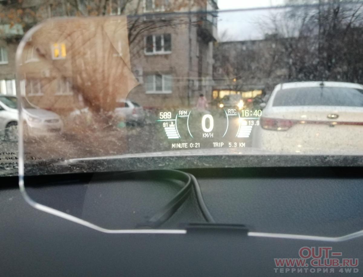

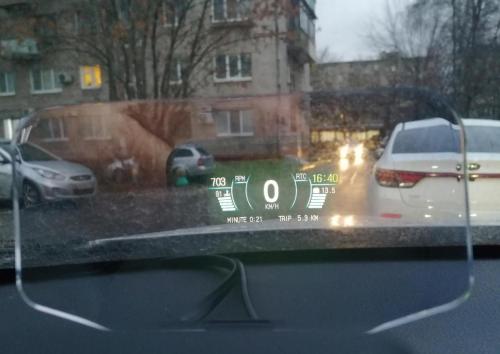

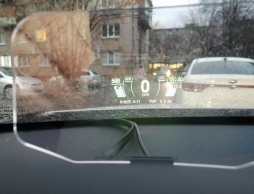

Сделал фото своего HUDа
Верхний снимок . Холостые в положении D. Вот отсюда и вибрация, обороты 580-600.
Нижний в положении P обороты от 700, уже хорошо и без вибрации
