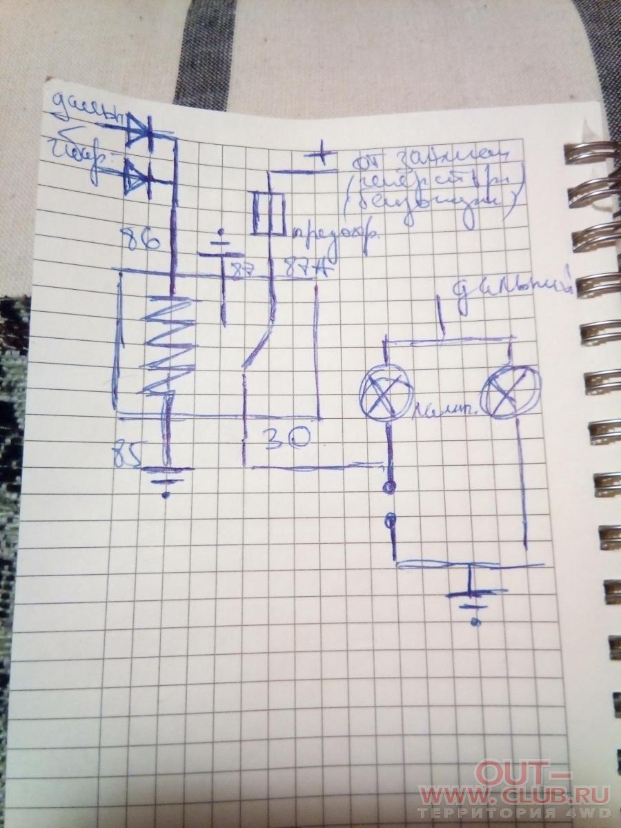

Всем привет. Собрал дхо дальний в полнакала на одном пятиконтактном реле. Массу резал в левой фишки дальнего света и протянул провод от неё для подачи питания в блок предохранителей и реле. Подключился к блоку управления светом. В нем есть нашёл контакт IG2 на котором появляется питание при включении зажигания. Масса. А так же выходы питания на габариты и дальний свет подключаемые к реле через диод Шоттки для отключения дхо при включении габаритов и моргания дальним светом. Все подробности в бортовом журнале на драйве.

Сообщение от eskylap Посмотреть сообщение
И как работает ваша схема?
В принципе, диоды Шоттки не нужны, достаточно обычных маломощных диодов типа 1N4002-1N4007. Ток в этой цепи до 300 ма и падение напряжения в 0,7 вольт влияния на работу реле не окажет.
Я собирал первоначальную схему на 2х реле. Она работает без замечаний уже лет 6 или 7, точно не помню, но чем проще, тем дешевле,надежнее и народу понятнее.
madmax181 вне форума   Вверх Ответить с цитированием

нормально работает, просто на одном реле. схема и описание постом ниже, более подробно в бортжурнале.

Спасибо, собрал, опробовал. Работает отлично!
