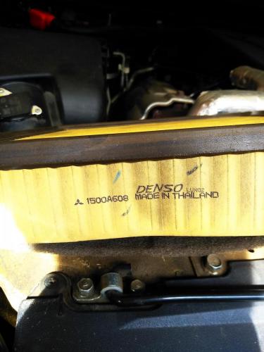

Очень странный оригинал... На нем нет наклеенного материала.В этом то и есть основное отличие . Есть и не оригинальные,но с этим материалом наклеенным. Где то это обсуждали и выкладывали фото.
Вот оно,на первой странице темы. https://out-club.ru/board/imagehosti...3eb161f0b3.jpg
Вот такого фильтра как на фото, в качестве оригинала, я ни разу не видел, ни сам покупая, ни у ОД, ни на витрине не в сервисной зоне. И в интеренте в коробочке с маркировочкой с артикулами не видел тоже. Такие только неоригиналы видел, но переходить на неоригиналы как то пока нет желания, так как вот эта история с "выдавило и жесть случилась" как раз стабильно с неоригиналами, что с материалом, что с сеточкой, что с ещё какими то.

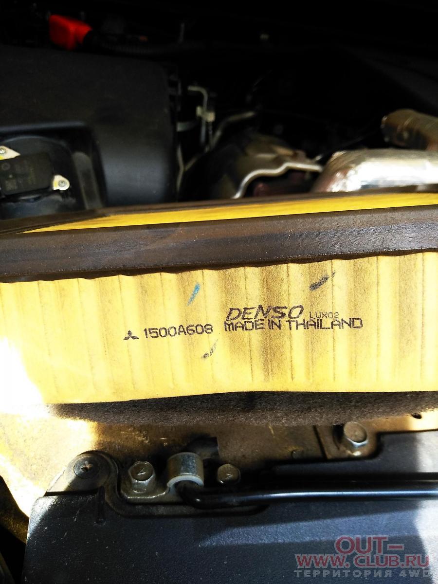

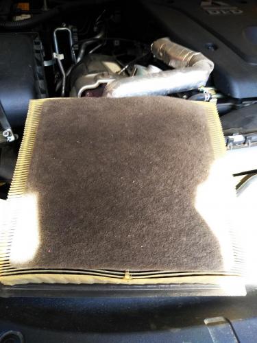

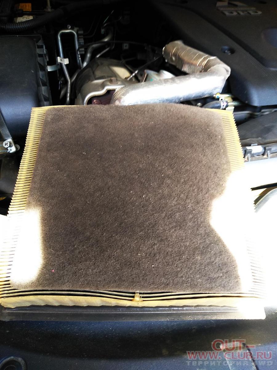

Вот фото родного фильтра,который стоял в моей машине 17г с салона. Там нет никакой сетки и есть кусок материи типа войлок.
Не поленился-дошел до гаража и сделал фото.)))
у меня лежит родной фильтр, я тоже сфоткаю, там сетка и войлок, пока фоткал только партномер
Получается,что в оригинале есть множество вариантов! Как минимум уже три! Самый крутой-у вас! И сетка и войлок! У Ермак-вообще ничего нет...

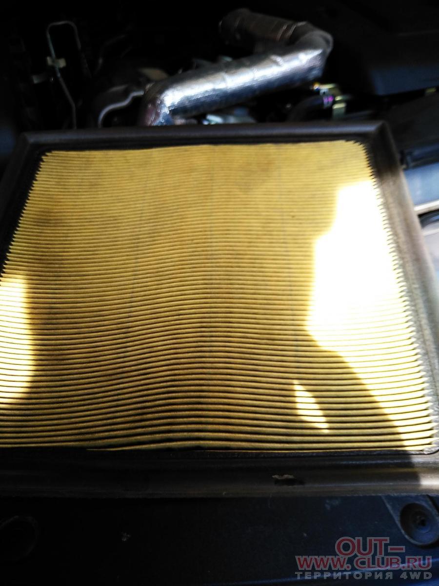

Ну вот вопрос и у меня возник. Может кто теперь выложит с сеткой/войлоком не с салона а купленный на замену оригинал. И скажет где его взял. По факту сетка мне особо и не нужна, не вдавливало ничего ни разу, а вот такой же оригинал попробовать покатать летом там где особо пыльно - я думаю хуже точно от этого не будет.
Тут мне кажется,не так важен этот войлок-он видимо служит барьером для более крупного мусора. Тут основное -это сетка. Когда в фильтр попадет влага,то его начнет выворачивать.Вот тут сетка,по идее,должна не дать ему это сделать.
алюминиевая сетка на родном такая же была, плюс "поролонка-войлок" с обратной стороны
А на этом-есть войлок на другой стороне?
нет. и тоже не встречал с войлоком
