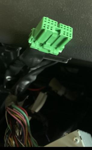

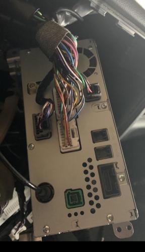

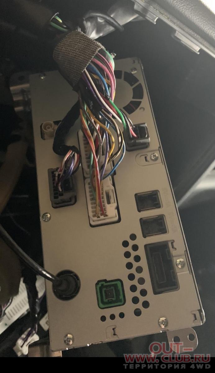

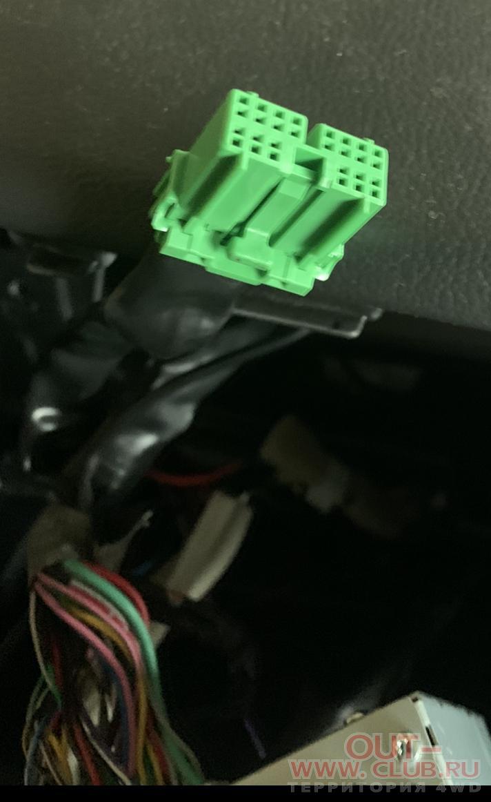

Итак, приобрёл наконец-то 022 Connect, подключил, все работает, но осталось пару разъёмов как у машины, так и коннекта: GPS зелёный, 2 юсб, hdmi type E - все эти можно купить на Али, а вот что за разъём круглый белый так и не понял, да ещё у машины остался большой зелёный разъём, а вставлять его не куда..(
Круглый белый разъём - это разъём DAB-тюнера. Зелёный - разъём CANbox, для Коннекта не нужен, т.к. канбокс у него встроенный.
