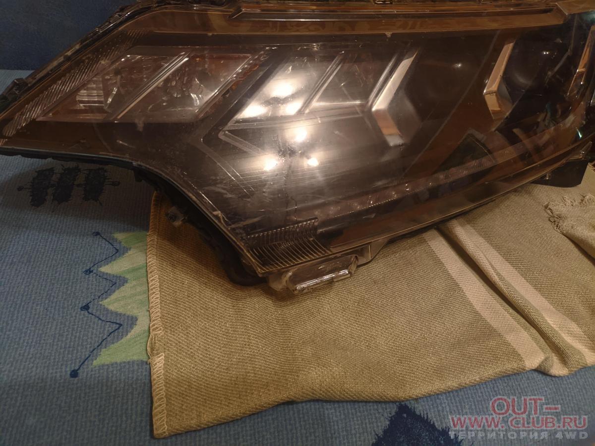

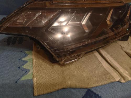

Здравствуйте. У меня американец Аутлендер phev 2018г.У него на фары идут две фишки-8 и 4 пиновые. На светодиодных фарах 2018г(видимо Европа) внизу присутствует третий16 пиновый разьем. При подключении этой фары к моему авто работают только повороты,дхо и кажется габарит. Ближнего и дальнего нет. Где найти схему этих фар?
Здравствуйте. Помогите найти ближний и дальний на этих фарах. На столе на основной фишке зажигаются только габарит, дхо и поворот. Где дальний и ближний непонятно. И зачем третья фишка с 15 проводами то же непонятно. Или посоветуйте понимающего электрика. На фаре полустертая табличка 2018г.
