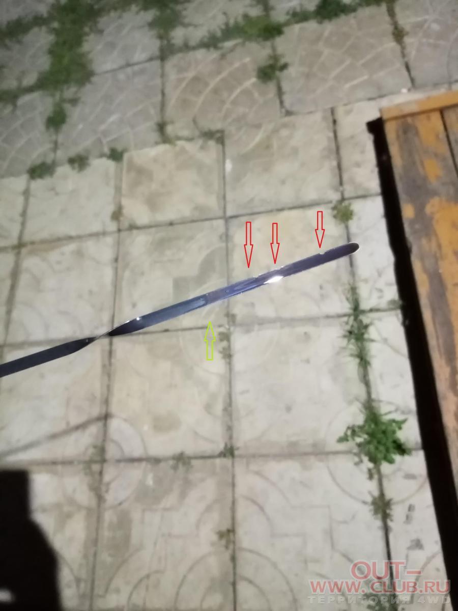

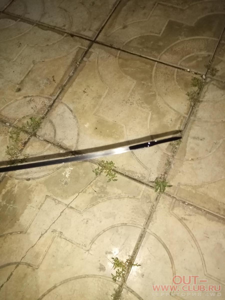

Спасибо, парни! Я пытался проверить уровень моторного масла. У меня на щупе есть риска и два отверстия снизу. Как определить нормальный уровень? Он должен быть на риске или между двумя отверстиями снизу? Мой уровень выше обоих отверстий, но много ниже этой риски.
Вот чистый щуп.

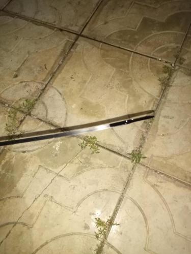

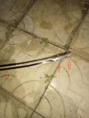

А на щупе уровня масла в коробке три риски. Причем две верхние ближе к друг другу. А тут как? Уровень масла много выше всех рисок.

krpb
Аватар для krpb
Сообщений: 545
По умолчанию Re: PAJERO SPORT Дизель – вопросы новичка
Сообщение от Олег Никулин Посмотреть сообщение
Уровень масла в коробке меряется на работающем двигателе.
Разные метки это для холодной и прогретой до рабочей температуры жидкости.
На форуме в разделе про ТО товарищи очень подробно описали технологию замены масла в коробке.
Некоторый излишек масла в автоматической коробке не ведет, на мой взгляд, ни к чему кроме несколько повышенного расхода топлива.
Уровень масла в двигателе должен быть между отверстий. Заливать выше max, весьма чревато.
krpb вне форума   Вверх Ответить с цитированием

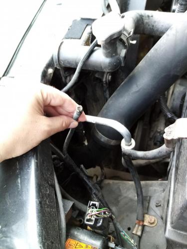

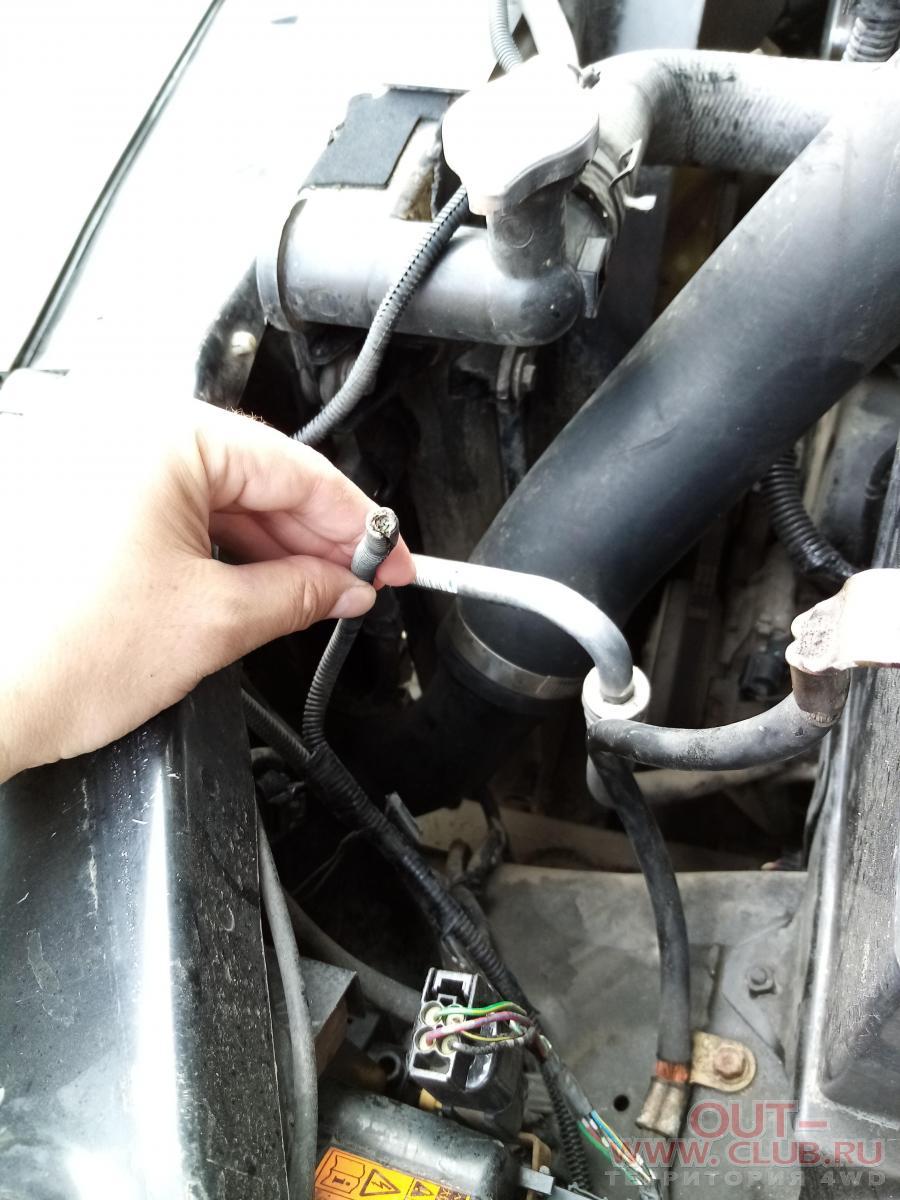

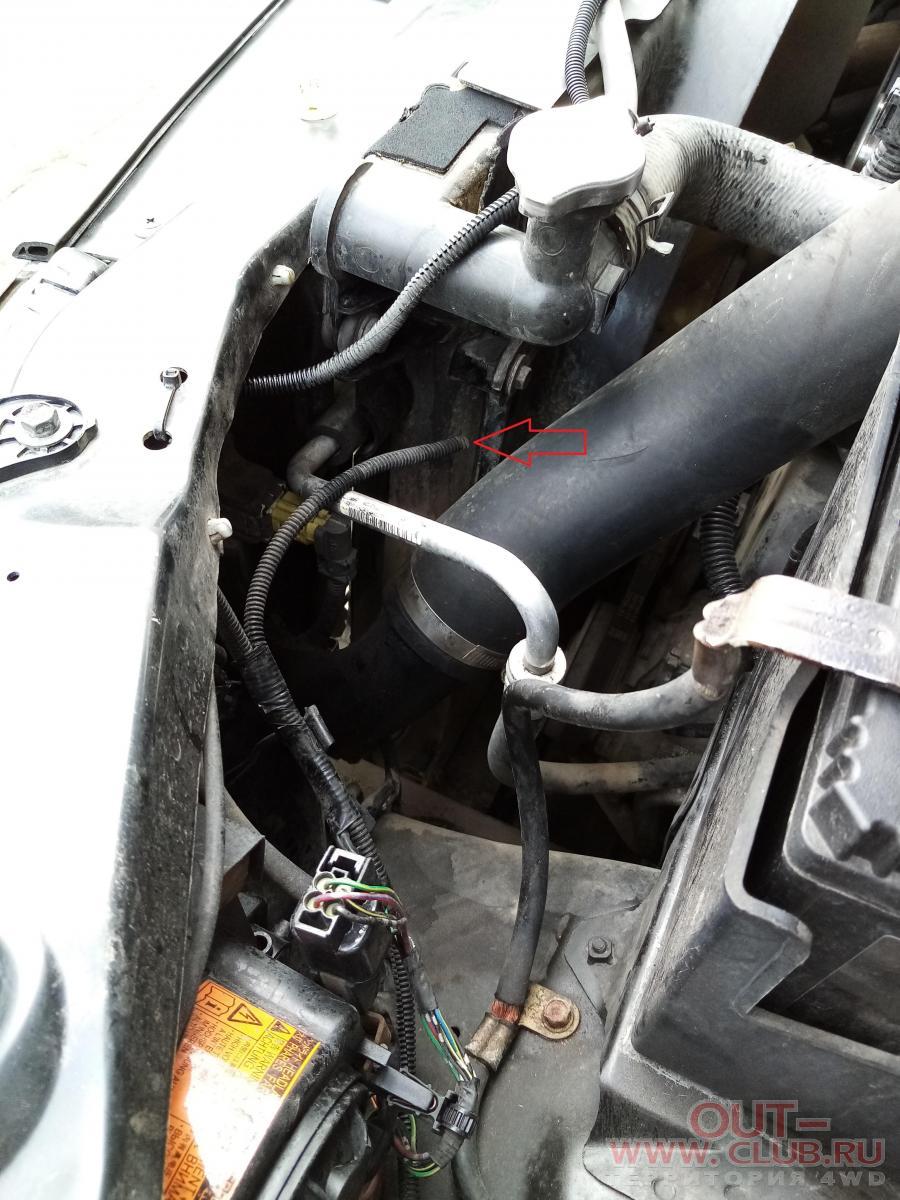

Парни, вот что обнаружил. Под капотом у радиатора какой-то провод висит. То ли обрезан, то ли не подключен… Что бы это могло быть?

@Олег Никулин, что-то у меня в этом месте вся проводка по другому устроена, кроме минуса АКБ.
