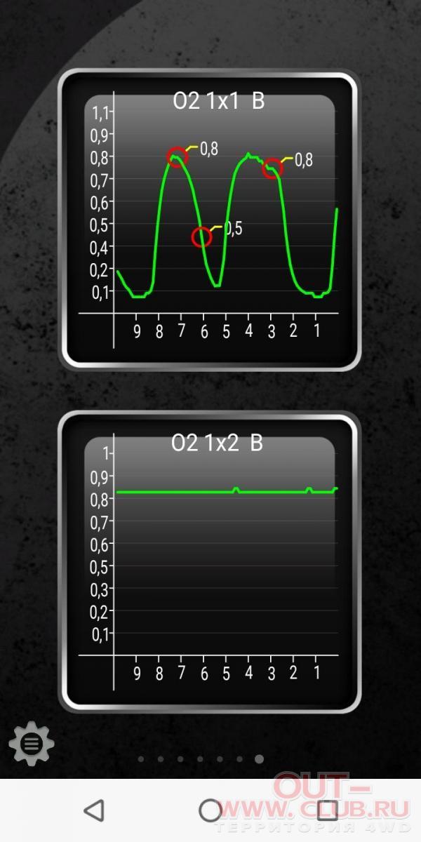

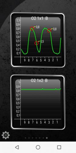

Парни, подскажите. Что показывают эти графики (надеюсь отражают данные по катализатору)? Если так, то как они будут себя вести в движении (что должны показывать)? Как по ним можно увидеть кончину катализатора (какие данные "хорошо", какие "плохо")? Может есть где посмотреть или почитать?
Замер произведен после движения, на ХХ.
Как в движении должен показывать график 02 1х2 ? И как с остановкой?
Если я двигаюсь и убираю ногу с газа, эта прямая опускается как с -горы-. При наборе скорости, эта -гора- идет вверх до 0,9 В.
