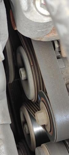

Всем привет.
Из-за такой трещины официалы приговорили ремень к замене. Пробег 43300 км. Цена 8000 руб.
Менять или походит еще?

По умолчанию Re: Приводной ремень
Сообщение от ДмитрийТ Посмотреть сообщение
Походит. (ИМХО)
Цена 8000 руб.
Не прихерели ли ваши официалы?
Цена ОРИ 5000р
Конти1.500р
Дейко 1.200р

ДмитрийТ
Авто: пересел с XL 2010 на Outlander 2019 Ulti
Сообщений: 119
@Sergei_VRN, я бы сказал ох... фигели в край! 8000 р это типа оригинал плюс работа...

@ДмитрийТ, Этому ремню ходить ещё тысяч 60,вот когда он будет весь в таких трещинах тогда пора менять ремень,первый раз заменил приводной ремень на пробеге в 120 тысяч второй на пробеге в 270 тысяч вместе со всеми роликами.
Не слушайте официалов,это ешё те разводилы.
Всем привет.
Оригиналом является Mitsuboshi 6PK2200
в existe сейчас 1500р.
А менять или нет - дело каждого.
Один на рваном ремне ездит по городу - и не переживает что где-то встрянет,
другому нужно за 2000км сгонять и не испытывать судьбу - вот он этот ремень заменит.
Каждому свое.

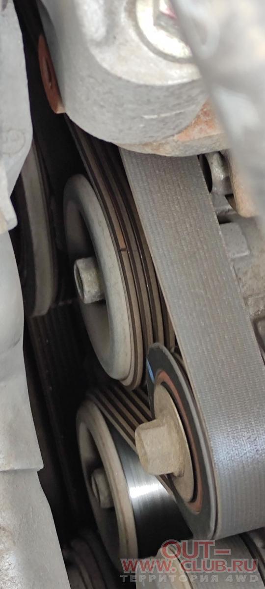

Всем привет собрался поменять ремень выбрал mitsuboshi есть два артикула 6PK2020 и 6РК2200. Какой из них нужно заказывать и в чем разница?

Сообщение от Serxio1980s Посмотреть сообщение
Посмотрите и поймете: https://out-club.ru/board/showpost.p...&postcount=261
Посмотрел и не понял
Вы невнимательны. С 6РК2200, проложенным как на первой картинке, возникают проблемы.
6PK2020
проложен по другому, т.е. работает по другому "маршруту" и устраняет провисание.

Вы невнимательны. С 6РК2200, проложенным как на первой картинке, возникают проблемы. проложен по другому, т.е. работает по другому "маршруту" и устраняет провисание.
Тоесть лучше проложить вторым вариантом, надо глянуть как у меня стоит.Вот теперь понятно.)) А вообще форумчане как ставят?
За всех не знаю. У меня как на заводе поставили. Каких либо шумов и вибраций нет.
