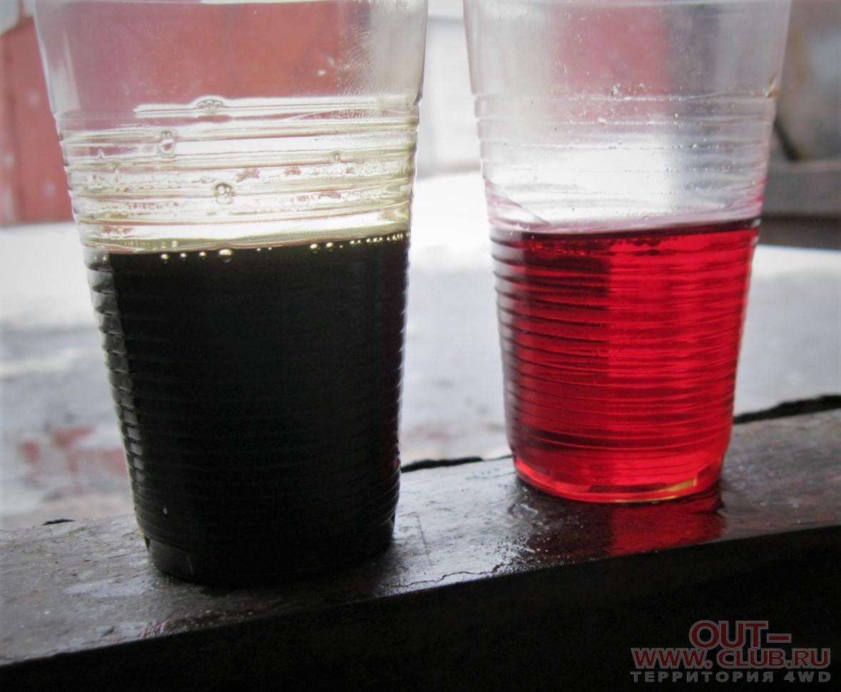

Отчитаюсь по интервалу.
Вот, слева масло прошло 43 тык.:
Правда , до этого его меняли у дилеров , частично заменой. Фиг знает как.
На щупе сейчас оно смотрелось немного серым.

Что это за жесть такая слева?)) Оно же конкретно жжёное, как так его умудрились поджарить?

Сообщение от Greenvik Посмотреть сообщение
так пробежало уже 43тыс!!!
а почему жжёное? этот параметр обычно по запаху определяют, а тут вроде картинка не 7D ))
и таки с учётом новых реалий/цен, спор о преждевременной замене масла больше не актуален ))

Сообщение от Фиолетовый Посмотреть сообщение
Если вариатор работает в оптимальных режимах температуры, до 43К км пробега его цвет на станет таким как на фото)) и даже на 100К пробега не станет. Вы видимо просто не видели как свежее масло выглядит и как жжёное, так вот жжёное выглядит именно так как на фото слева.
Greenvik вне форума   Вверх Ответить с цитированием
я после ремонта вариатора со страху поменял масло через 20тыс, типа на всякий случай, хуже не будет ), так вот оно было примерно такое же по цвету неприглядное, ничего общего с новым...
Значит вариатор эксплуатировался не верно, либо была неисправность в системе охлаждения или ещё какая-то причина. Масло такого цвета быть не может, когда всё проходит штатно. Тут масло с жёсткой прожаркой на фото в явном виде

У меня на пробеге в 38 т.к. было прозрачное зеленоватое.

у меня на 55 чуть темнее, чем новое с стакане... а ездю как последний день...

Остается один вариант вопроса - как и что менял дилер))
Действительно. Странный видок у масла. И всё же мне любопытно узнать почему в моей машине масло зелёное, а здесь красное?
