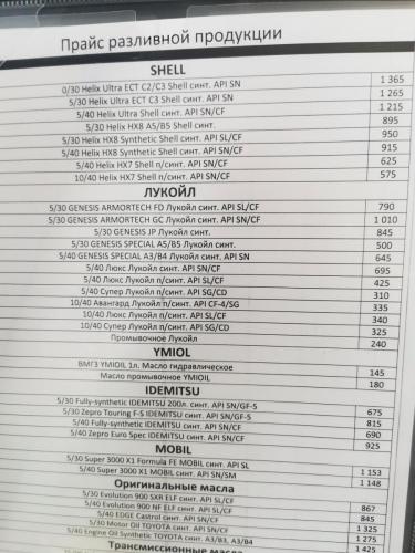

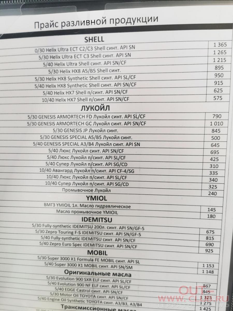

Сегодня заскочил в местный центр замены масла, поинтересоваться что с ценами, т.к. на одометре уже ТО-15000
В конце декабря менял у них же масло на 7.5ткм, брал shell helix ultra ect c2/c3 0w30 по 870р/л
Вот думаю, остаться на нем же или на лето залить 5w30, или вообще перейти на лукойл?
У официалов, расчет на сайте, получается:
Моторное масло 8,40л 8821,43₽
Полностью ТО-1 ~21тыр

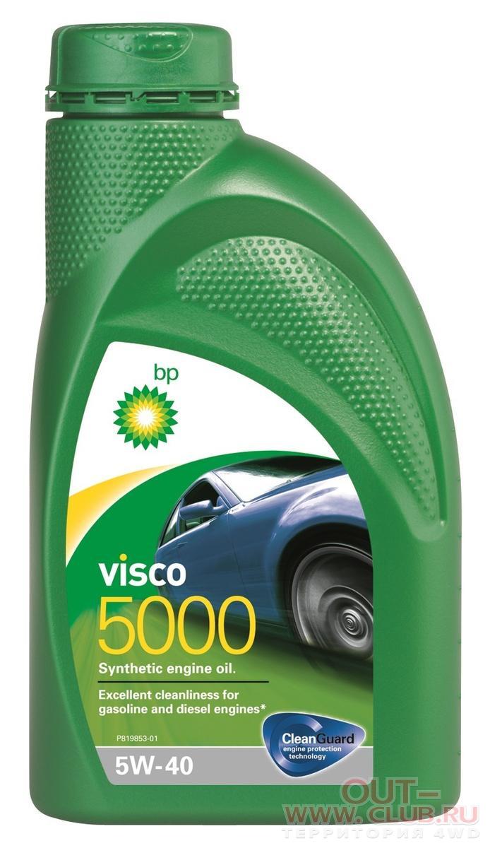

Вечер добрый, господа!
Есть вопрос, на который пока не нашёл ответа.
Можно ли у нас использовать данное масло. Подарили 9 литров.

нет, у нас 5w-30

Ну скажем так, что здесь конечно вязкость немного другая.
И допуски А3/В3, А3/В4 не подходят для авто с сажевым фильтром. Т.е. если не будет сажевого фильтра, то можно. В ином случае убьет фильтр очень быстро.
По вязкости вопрос дискуссионный, кто-то ранее писал, что льет масло с такой вязкостью.
Производитель для этого мотора определил только два варианта 0W30 и 5W30. Опять же для моторов с сажевым фильтром. Однако в глобальном сервис-мануале для моторов без DPF допускается вязкость 20W40 и 15W40. Наверное поэтому 5W40 можно лить, опять же без сажевого фильтра и с соответствующими допусками.
Спасибо за развёрнутый ответ.
Очень жаль, т.к. сажевик не убирал. Придётся маслице скидывать

я на такой вязкости и таких допусках езжу и не жужжу. DPF на месте.
двигатель мягче работает на полнозолном масле.
вы сами посчитайте, ту гомеопатическую дозу превышения которая может попасть в DPF при угаре допустим 200-300 грамм этого масла, по сравнению с 200-300 грамм масла 5w30 С3. а если у вас летит масло в выпуск, то у вас совсем другие проблемы, кроме как какого допуска масло летит туда

Я вот тоже не понимаю, почему недопустимость такого масла связывают именно с DPF. И имею абсолютно противоположный собственный опыт - на П4007 дизель 2.2 hdi (по-митсушному did, 4HN) с системой FAP (DPF, EGR, присадка Eolys) - рекомендованное масло именно 5W40 А3/В4 по ПСА (что Митсу для ХЛей с таким движком рекомендует не знаю), использую Тотал 9000 на протяжении всей эксплуатации (сейчас 194тыка), сажевик девственно чист (на 180тыках делал сброс счётчиков по Эолису, заодно проверил всё и принудительно прожёг - это спецоперация такая, запускаемая МУТом, выбросов сажи практически не было, ну может секунд 10 при общей продолжительности процедуры около 4-х минут).
