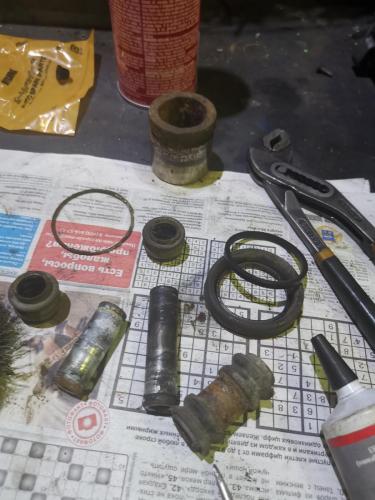

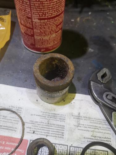

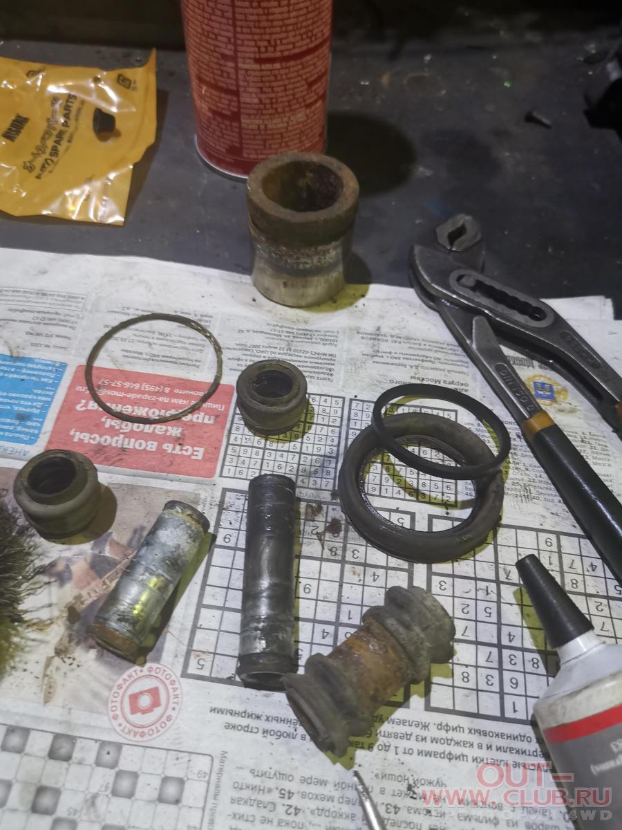

Сообщений: 334
По умолчанию Re: Задние суппорта тормозные
Вот так выглядел родной поршень. Пробег 73000км.
Старый 06.04.2022, 22:12   #195
rbely
Сообщений: 2,241
Поршень за этот период смазывался?
