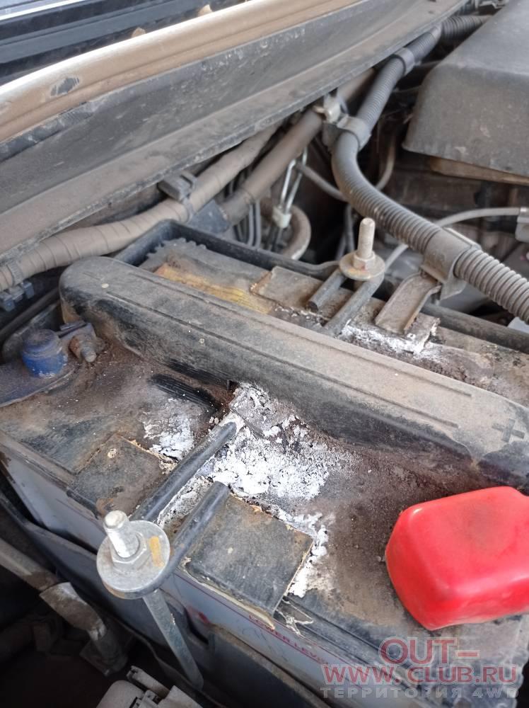

Коллеги! Посоветуйте, что с этим надо делать. Спасибо!

Нужно промывать в щёлочном растворе, тык.

По умолчанию Re: Аккумуляторы
А после щелочи промыть дистиллятом.
После таких выбросов обязательно стоит посмотреть уровень электролита в банках и при необходимости долить дистиллированную воду.
Промыть и проверить, разумеется.
А почему так получилось?
Грязи много. Грязь с водой образует мостики саморазряда, идет активное окисление в местах соприкосновения с металлом и выпадение осадков.
В общем аккумуляторы, как и моторный отсек надо мыть иногда.
Сообщение от nick348 Посмотреть сообщение
Вероятно вентиляционное отверстие забилось.
Да, по теплу надо будет антисанитарией этой заняться...
