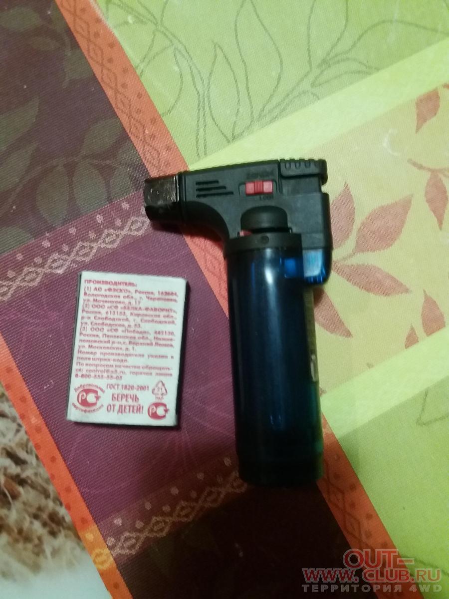

странно другое. И с кнопки блокировки дверей и с брелка никаких звуков в мороз -15 активаторы дверей не издают. Ваще тишина.... При потеплении все начинает бодро щелкать. Сегодня в -15 открыл Машу только ключем после прогрева личинки замка микро газовой горелкой. Удобная маленькая штучка...
