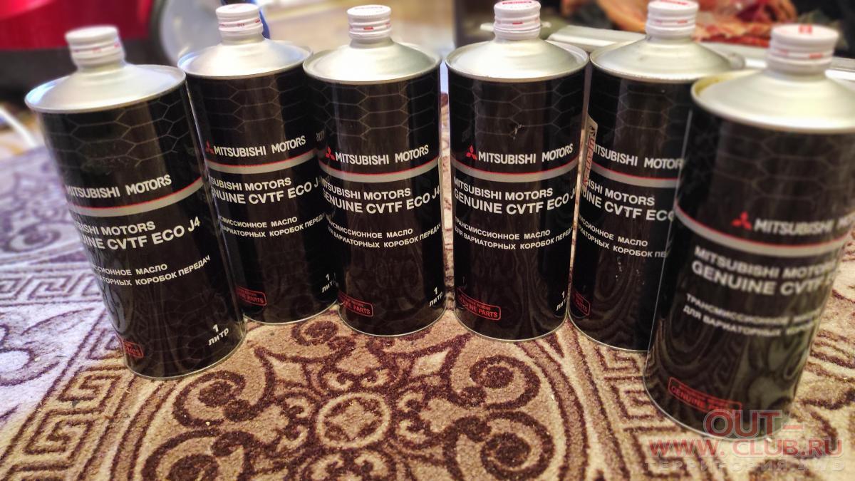

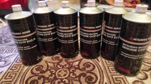

Коллеги, добрый день. Скажите, а вот это фисташковое (сине-зеленое) еще кто-то льёт в свой варик?
Старый 24.06.2022, 21:42   #611
Сообщений: 2,810
По умолчанию Re: Звук вариатора
Думаю в связи с задиранием ценника на ЗП до конского уровня,многие перешли на бюджетные аналоги или "импортозамещённые" жижи.А в чём суть вопроса?
