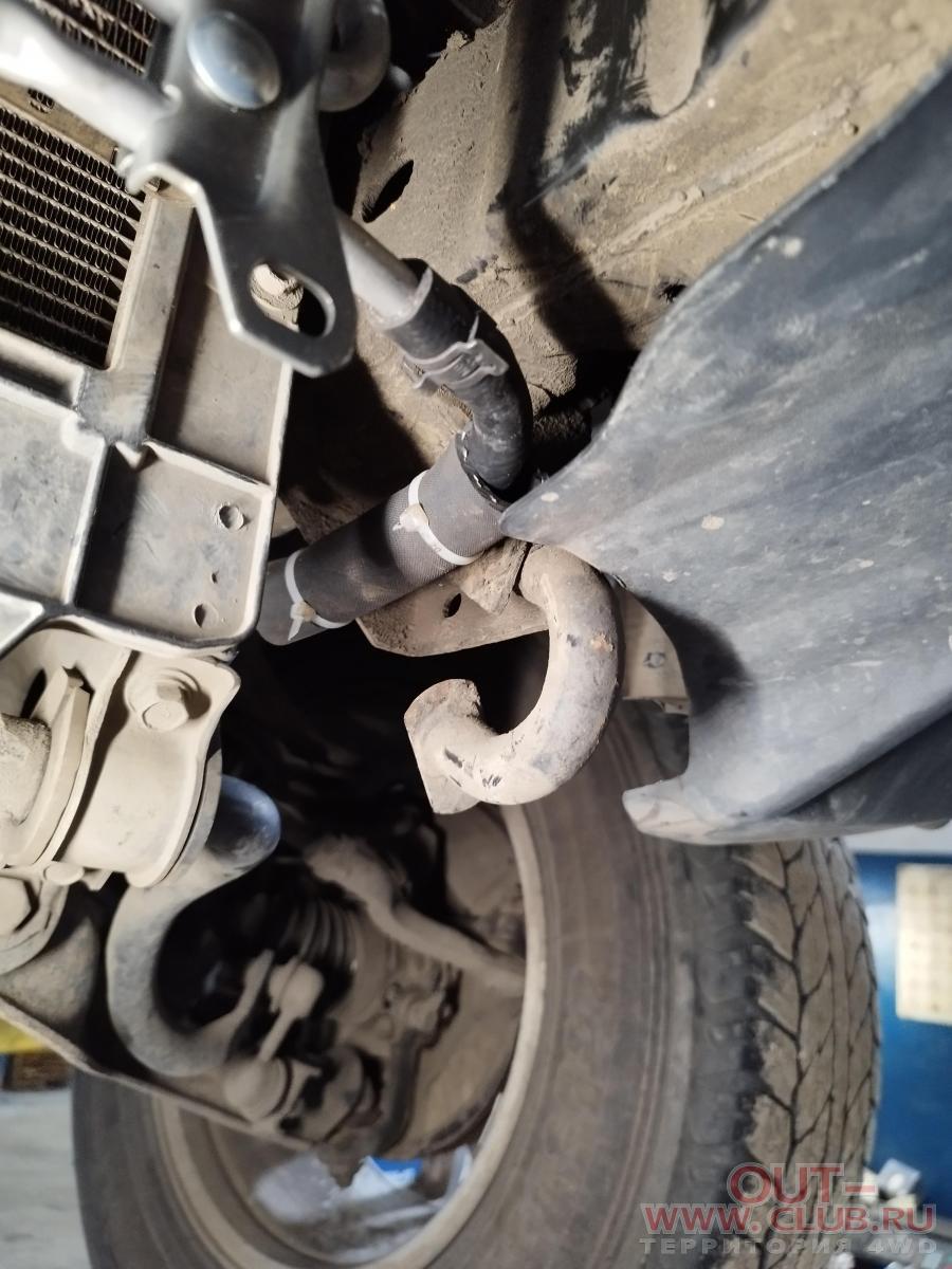

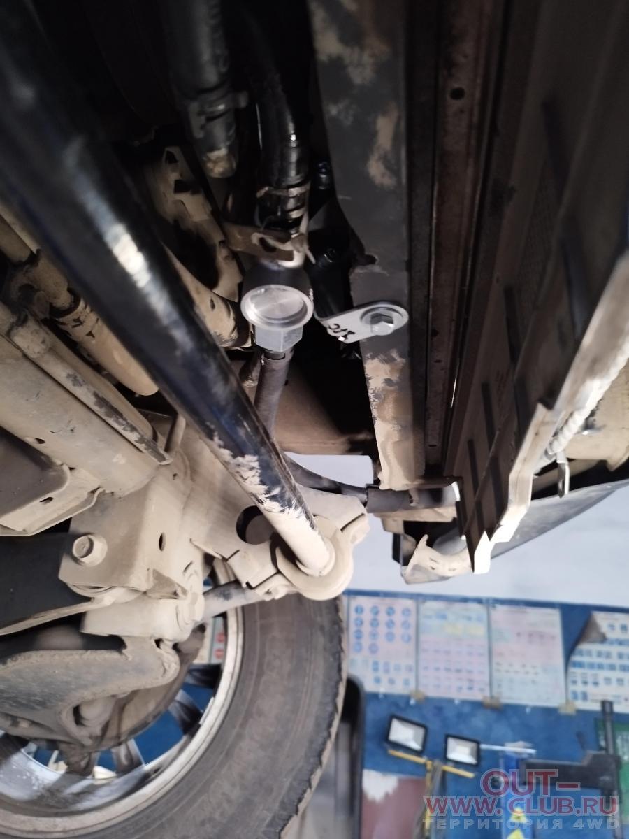

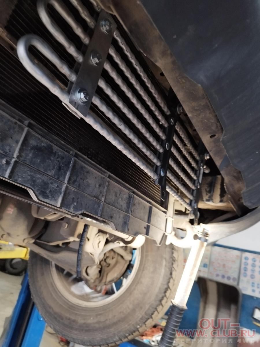

Давайте начнем с подключения термостата. Там всё просто: четыре штуцера, два из которых холодный контур, а два горячий. К холодному контуру подключаем радиатор, к горячему коробку (в нашем случае горячий контур идёт в разрыв магистрали на жидкостный подогреватель. Причем обратка или подача, большого значения не имеет. Термостат желательно расположить за радиатором, чтобы он более корректно работал.
krpb вне форума   Вверх Ответить с цитированием
Старый 06.09.2022, 15:33   #60
krpb
Аватар для krpb
Сообщений: 545
По умолчанию Re: Радиатор для АКПП
В качестве радиатора применён 3205-1013010-01, который практически не закрывает обзор другим радиаторам и при этом достаточно эффективный. Два штатных крепления радиатора в штатные места, третья точка крепления изготовлена из листового алюминия в виде хомута на трубу. Термостат от компании www.trancool.com . Там же купил два метра шланга на 8мм и хомуты. Термостат закреплен к корпусу радиатора, но по большому счёту он висит на хомутах, которыми связаны между собой рукава. В местах где возможно трение, проложена дополнительная трубка большего диаметра.
Чтобы понимать где это установлено- в объектив камеры попало левое переднее колесо.
То, что вы делаете с машиной, должно выглядеть красиво, тогда оно и работает хорошо.
А выкладываемый порой в сеть голимый колхоз с бредовыми наукообразными умозаключениями удивляет тем, что многими воспринимается как руководство к действию.
