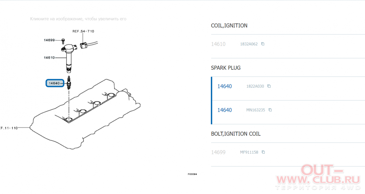

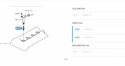

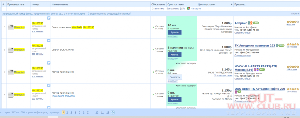

Отмечусь и здесь.. Я не совсем верю, что NGK и одна штука 2000р стоит. Ценники конечно выросли, но не за 8р. комплект свечей то... Смотрел DENSO. ZZap по артикулу оригинала предлагает по скрину ниже и в посте топикстартера цена по номеру MN163235 бьётся от 1000р. Я запутался.
Что купить нормальное и по адекватной цене.

Разобрался по каталогу.

В итоге купил и поставил такие. Mitsubishi MN163235
Разницы с теми которые неизвестно сколько отработали не заметил. Ну пусть будут новые.
