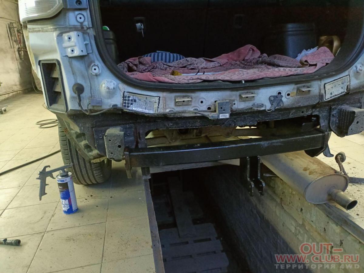

Поставил другу на Аут 2018г. питерский фаркоп Motodor 91312-A :
https://www.drive2.ru/l/596970493525...71867915422405
Везде в лонжеронах была резьба. Обошёлся без закладных гаек.
