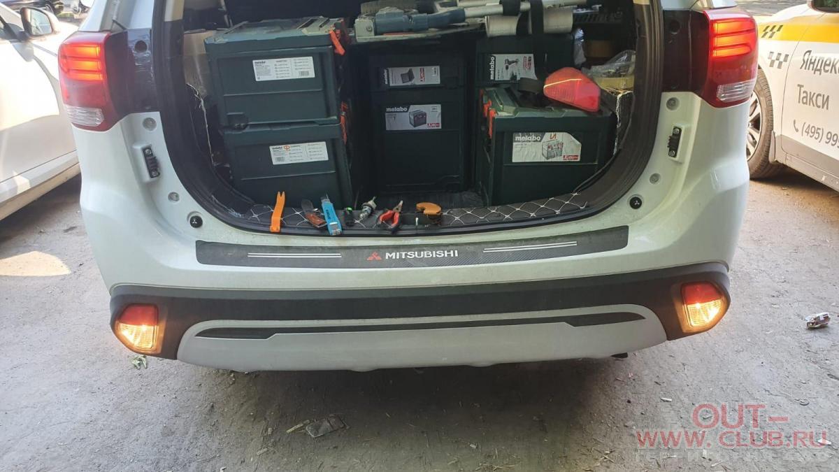

Дорогие друзья. Приобрёл от праворукой у китайцев. Качество на высоте шильдики заводские made in Japan. С переходными фишками в комплекте. 4300 было с доставкой. Буду модернизировать под туманку с верху с двух сторон и так же задний ход с двух сторон.

Сообщение от Дмитрий_86 Посмотреть сообщение
Можно по подробнее? мне не хватает пока коннектора. Где нашел?
И второй вопрос где будешь ставить? у меня МСК.
Да еще лампы взял, но огни оказались большие (по размеру цоколя).

https://a.aliexpress.com/_DkinCWB
Покупал тут. Думал будет Китай но по факту добротный Япония. В комплекте шли концевики под лампы и сами лампы. Считаю дороговато но мне очень нравится . Особенно на трассе вечером, когда ребята с заднего сопли пузырями , пальцы веером принимаются и моргают. Включаешь такую противотуманку и вся смесь с них быстро оседает.

Сам поставил за минут 30. 1 минута на демонтаж фонаря, 1 минута на монтаж фонаря и остальное время на проводку и по моему на правильную изоляцию проводки.
...Включаешь такую противотуманку и вся спесь с них быстро оседает...
Вот именно для решения этой задачи более жестким методом я и пытаюсь найти - а какой именно провод из ЕТАКСа "поджигает" фонарик заднего хода...

Дело ваше но я лучше запоролелил заднюю туманку с передними, на штатное включение передних туманок. А дополнительный "левый" задний ход фонаря оставил на штатном включении задней туманки. Всё под рукой. Можно конечно от ЕТАКс протянуть отдельный провод и установить дополнительную кнопку. Но по первому варианту на приборной панели всегда будет гореть информация о включённом заднем фонаре (чтоб не забыть)

В патрон W16w установил красную лампу от OSRAM 921DRP02B которая подключается в место штатной W21 противотуманки. Т.е. отрезал старый патрон припаял патрон от лансеровского поворотника который W16.
Под задний ход использовал патрон от поворотника жигулей Т10
Лампа Т10 Xenite Т5411 арт: Xenite Т5411 светит ярко. 370 лм. по заявлению производителя.
Такой вариант более менее бюджетно и надежно.
Птф с разумной яркостью.
