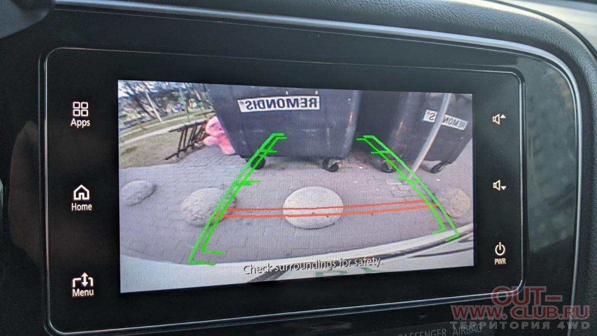

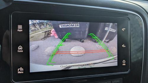

Старый 13.04.2022, 13:24   #1460
smedique
По умолчанию Re: Mitsubishi-Connect
Всем привет . Недавно поставил на аут 13 года connect 022 . все бы хорошо да только двоит разметку(это исправляется в сервисном меню и как ?) и звук аудио через блютуз ну прям очень никакой.. это так должно быть ? на N-11 передача звука через блютуз была напорядок лучше
P.s. локализацию на RUS и машину выбрал в сервисом меню ...
