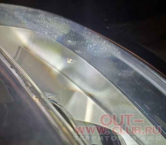

Дополнил бы вопрос к уважаемому NEXKGS:
Сильно ли виден "кошачий глаз" на поверхности линзы/стекле фары?
В моем случае (с лампами F5) - надо очень стараться, чтобы увидеть, в отличие от моего приятеля с K4C в XTrail'е - там он очевидно присутствует на фаре, даже приглядываться гаишнику не придется. Зато цвет намного ближе к галогеновому чем у меня, хотя все равно холоднее.
А места в наших фарах очень много = о крышке можно не беспокоиться,
Наверное "кошачий глаз" слегка виден. Свет без синевы - чисто белый

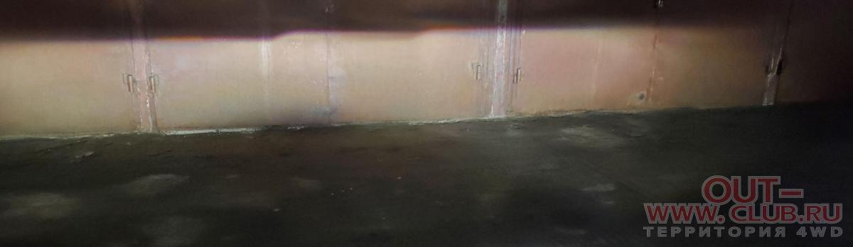

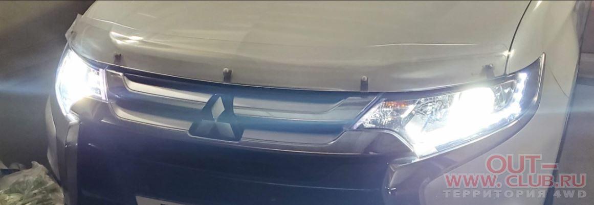

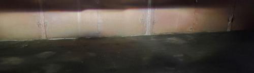

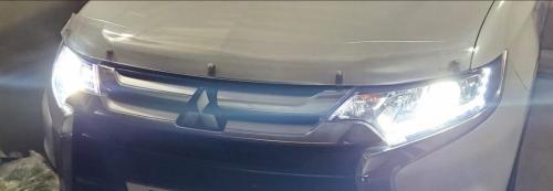

@nexkgs, руки видимо большие, даже просто лампу стоковую вывернуть было немного проблематично.
В общем я их установил. Адаптер приклеил микропелюшкой термоклея к цоколю, без фанатизма что бы ничего никуда не побежало и не приклеелось в дальнейшем. Установил в фару как смог провернул, что бы не грохнулось, потом уже лампой довернул.
В итоге утсновка заняла минут 10 на обе фары. Света стало очень много, но с 4300K обманули китайцы. Свет ближе к 5000K, даже 5200 сказал бы на глаз.
