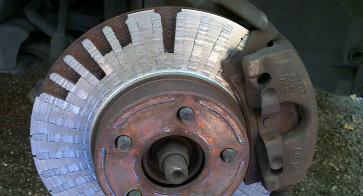

Подскажите пожалуйста, какой критерий указывает на необходимость замены тормозных дисков?
Дело в том, что меня тормоза абсолютно не беспокоят: ни скрипа, не скрежета, автомобиль оттормаживается нормально. Стиль вождения у меня очень спокойный и плавный, резко не разгоняюсь и резко не торможу. Пробег всего 60 тыс. Соответственно диски с момента покупки (брал новую) ни разу не менял. На дисках, визуально никаких борозд, выбоин нет, а тем более трещин нет.
Но один автослесарь сказал мне что при следующей замене тормозных колодок надо менять тормозные диски.
Другой автослесарь сказал, что диски вроде ничего, новые лучше не покупать т.к. неизвестно какого вообще они сейчас качества идут, но эти, старые родные диски, надо обточить.
И вот мне не понятно, с чего они делают такие выводы о необходимости замены, если явных признаков, указывающих на это, я не вижу.
Вот фото диска:

Сообщение от LestorGL Посмотреть сообщение
Ключевой показатель - предельная толщина диска.
Что бы не было как на картинке (из инета)
У меня пробег 65к, к замене приговорили из-за биения дисков на торможении (перегрел предыдущий владелец)
tim_rubop вне форума   Вверх Ответить с цитированием

Сообщение от tim_rubop Посмотреть сообщение
Но у меня то, никаких подобных "симптомов" вовсе нет. Вот поэтому и задал в этой теме вопрос.
Дилемма покупать или нет сейчас диски про запас, что бы потом при следующей замене колодок заменить в том числе и диски...
Либо не заморачиваться и ездить до тех пор, пока явные признаки, как у Вас, себя не проявят. На тот момент и купить.
...выводы о необходимости замены, если явных признаков, указывающих на это, я не вижу...
Я менял на 165 из-за начавшегося биения. Не беспокоит? Работает? Толщина в норме? Не трогайте...
Вот и я о том. На 165 более менее логично, большой пробег. А для меня, при моём стиле езды, менять на 60 пробега довольно странно.....
Какая кстати для наших авто минимальная толщина диска ?
Передние колёса - 24,4 мм
Задние колёса - 8,4 мм

@LestorGL, поменьше слушайте таких горе мастеров, их задача получить от вас побольше денег. Правильно вам советуют, проверьте толщину дисков и спите спокойно, а буртик на диске, если он есть, легко можно снять простым напильником.

@LestorGL, Так это у вас первая замена? Присоединяюсь к сказанному об отсутствии необходимости замены дисков, однако на мой взгляд ржавчины многовато. Я бы диски с суппортами почистил и покрасил.
