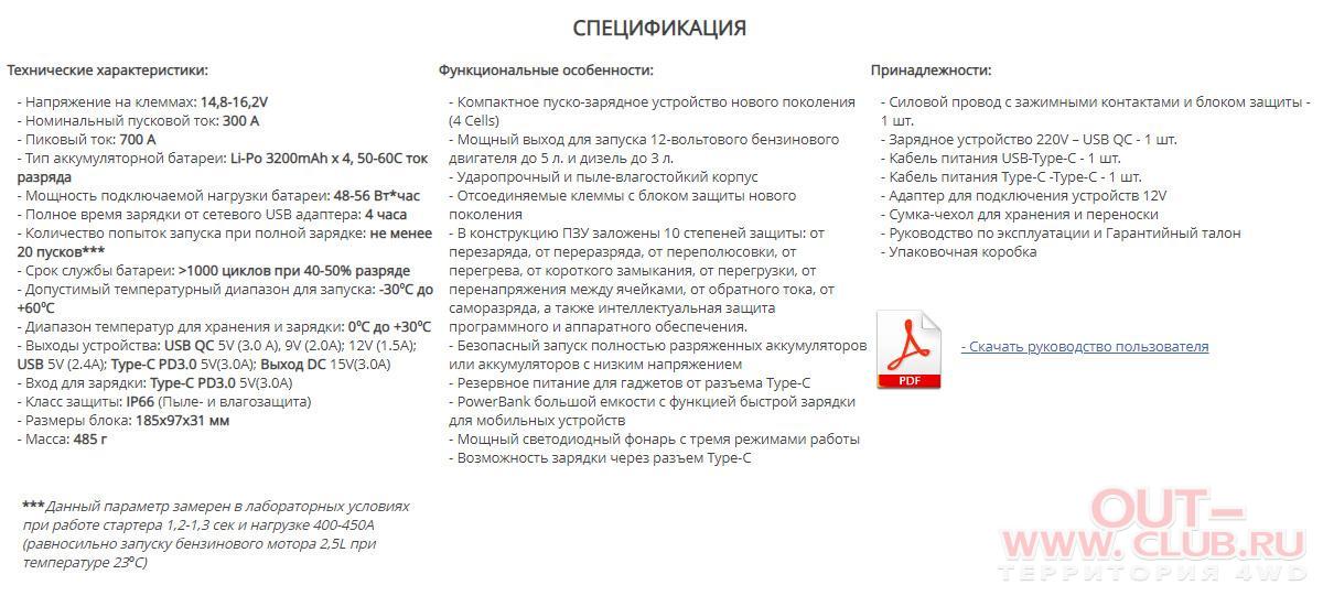

Старый 07.12.2022, 20:48   #1
Тай
Аватар для Тай
Сообщений: 1,657
По умолчанию Re: Аккумуляторы
Хорошо, что повербанк с собой всегда таскаешь - выручит в сложный момент...
Мой Беркут 15000 вздулся, использовал 2 раза, всё по инструкции. На морозе нельзя хранить и не разряжать ниже 50%. Хорошо по гарантии отдал.

Старый 07.12.2022, 22:10   #3
Тай
Аватар для Тай
Сообщений: 1,657
Можно считать это отзывом "не стоит покупать его для этих целей" или как? Руки не доходят пауэрбанк купить, если покупать то на беркут смотрел, насосы то их нравятся. Но хранить его предполагал в машине, тоесть не таская домой.
По инструкции только выше 0. Не знаю почему вздулись батареи.
Параметры конечно суперские.
