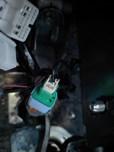

Судя по датчику, то есть по его цвету стоит тот что надо для круиза, но проводов только 2 подходит в проводке. Читал как ставят на машины предыдущих годов выпуска, меняли именно датчик зелёный на этот синий. А проводка присутствовала. У меня её нет или произошли изменения в конструкции. Л200 бензин
