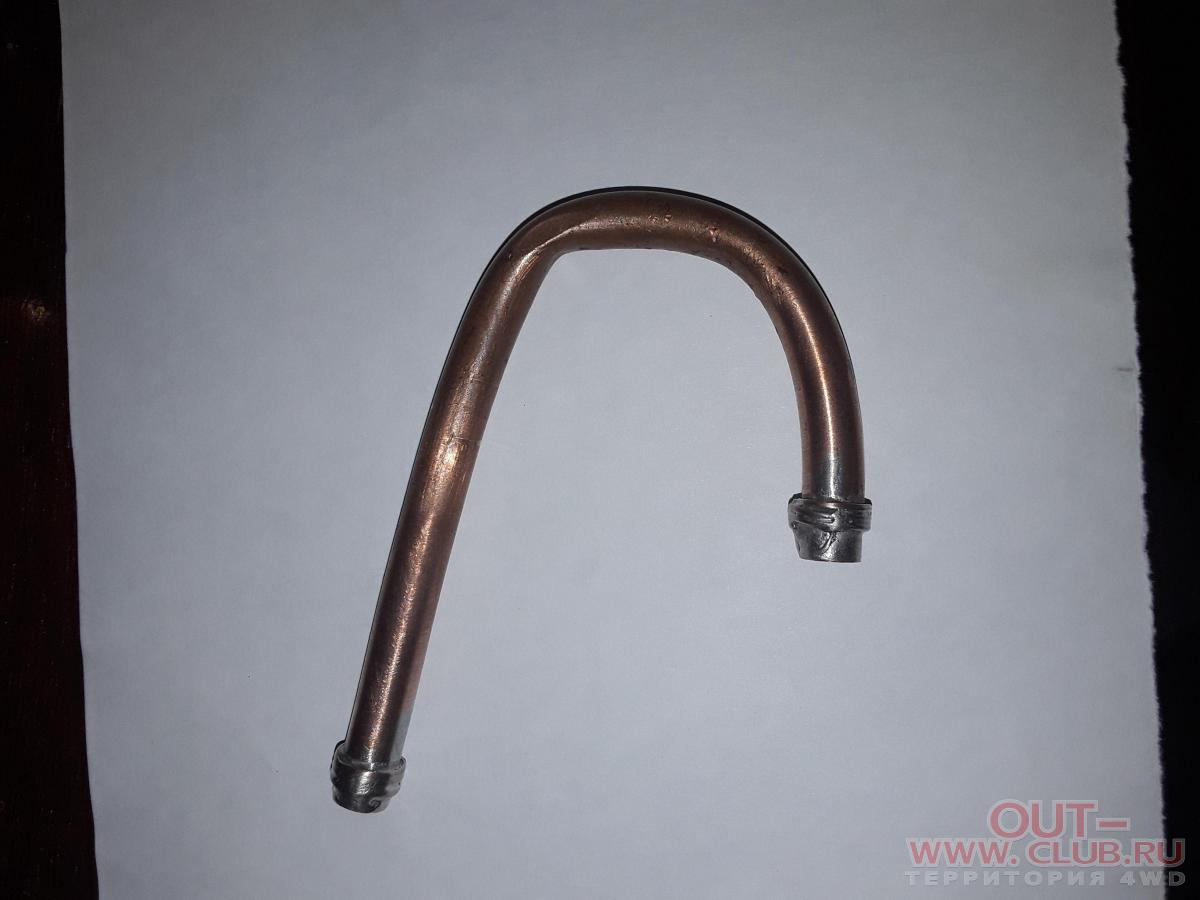

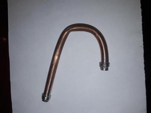

Старый 02.07.2023, 22:58   #36
fin007
По умолчанию Re: Утечка масла вариатора (патрубок)
Ну вот и я стал владельцем такой машинки, начитавшись тут "страшилок" про течь радиатора, сразу родилась техническая мысль, на случай аварийной течи маслянного радиатора. Ну в городе потечет полбеды,а если на трассе? Беда беда, останешься без масла и варика. Работы на полчаса, а польза будет огромная, и доехать своим ходом можно. Берем трубку медную 8 мм. Можно купить у холодильщиков, или заехать к установщикам газового оборудования, думаю кусок см.30-40 и так дадут, или отрежут, все равно у них остаются короткие кусочки. Дальше изгибаем трубку подковой, что бы один конец был см. на 4 длиннее другого, примерно как на радиаторе маслянном. Потом берем медную провлоку примерно 1мм и на концах трубки с помощью газовой горелки и припоя делаем буртик, что бы шланг не слетел с трубки.
Потек радиатор в дороге берем трубку отсоединяем от маслянного радиатора закольцовываем систему, минуя радиатор.и едем дальше, а если в недрах авто еще на всякий случай лежит литруха масла для вариатора, то будет вам счатье
