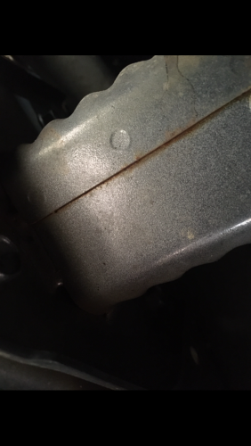

Здравствуйте! Машине двух лет нет. На креплении усилителя заднего бампера в шве ржавчина. Как понял массовая проблема.(к кузову не относится, поэтому не гаранти ный случай). Кто
как борется?
Побороть с концами, увы, не сможете. Я с новья профессионально днище и элементы подвески антикорил, пока чисто. Попробуйте преобразователем ржавчины пару раз сверху в швы брызнуть, просохнет - бесцветным антигравием, далее после каждой зимы осмотр на яме. Мовиль "шубу"грязи с влагой соберет, через месяц смоется.

Сообщение от Арсений1987 Посмотреть сообщение
Кто как борется?
Мовиль с цинком в спрее поможет,
покрытие гораздо устойчивее обычного мовиля
и проникает во все щели так же.

Всем доброго времени суток! Сначало кислотный преобразователь, затем акриловый грунт , потом только антигравий и не какого мовиля. Мовиль для скрытых полостей.
Человек не представляет о чем спрашивает автор...
полости для обработки у этих рогов все скрытые, покраска только грунтом снаружи ничего не даст.
