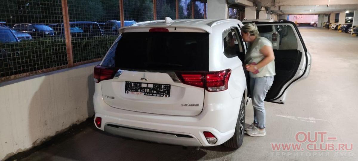

Вот вопрос назрел, поделитесь кто каким образом закрепил задний номер стандартной формы для РФ ????
Про поставь квадратные писать не нужно!
На 2 верхних отверстия закреплена рамка, в рамку стандартно номер, хочешь просто на защëлках, хочешь с помощью 2 болтов и гаек. 2 отверстия нижних не задействованы, они не мешают, получаются чуть ниже. Советую рамку проклеить 2 х сторонним скотчем, желательно потолще, для того чтобы при закрытии багажника- не гремело.
Рамка от Лисы была закреплена просто на 2 болта, я снял, проклеил скотчем и поставил 2 широкие шайбы.

Я с ними замучился.)) Номера есть и квадратные и обычные. В итоге оставил везде квадрат. (через переходник и силиконовые рамки.). P. S. Прошу в студию фото нормальных номеров с креплением.))
присоединяюсь фото крепежа плиз
я закрепил только на верхние два в самый возможный край/верх рамки, нижние дырки закрыты рамкой, но вкрутиться в них нет возможности, при закрытии крышки гремят как "ведро с болтами"
Фотки нашëл, когда машина была с рамками в день покупки, как добавить сюда с ватсапа или телеграмма?
Чтобы не гремело при закрытии багажника-двусторонний скотч мягкий,широкий, в несколько слоëв, я и на киа так делал

Вот фото крепления рамок от Лисы
