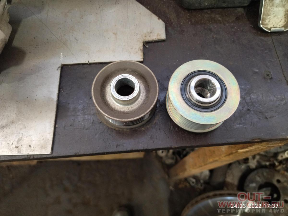

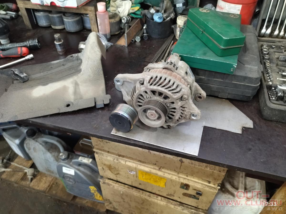

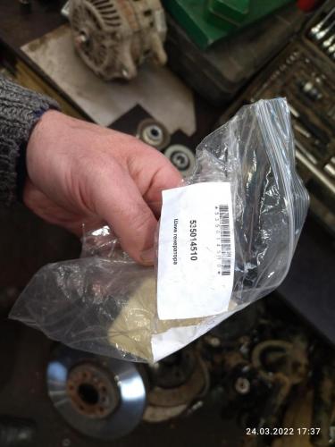

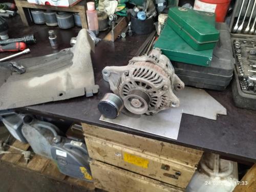

аутландер 13 года.Заехал заменить обгонную муфту на генератор. Но поставить не смогли
старый шкив прямо входит в генератор. Новый нет. Шкив 4000, работа 1500 и впустую
