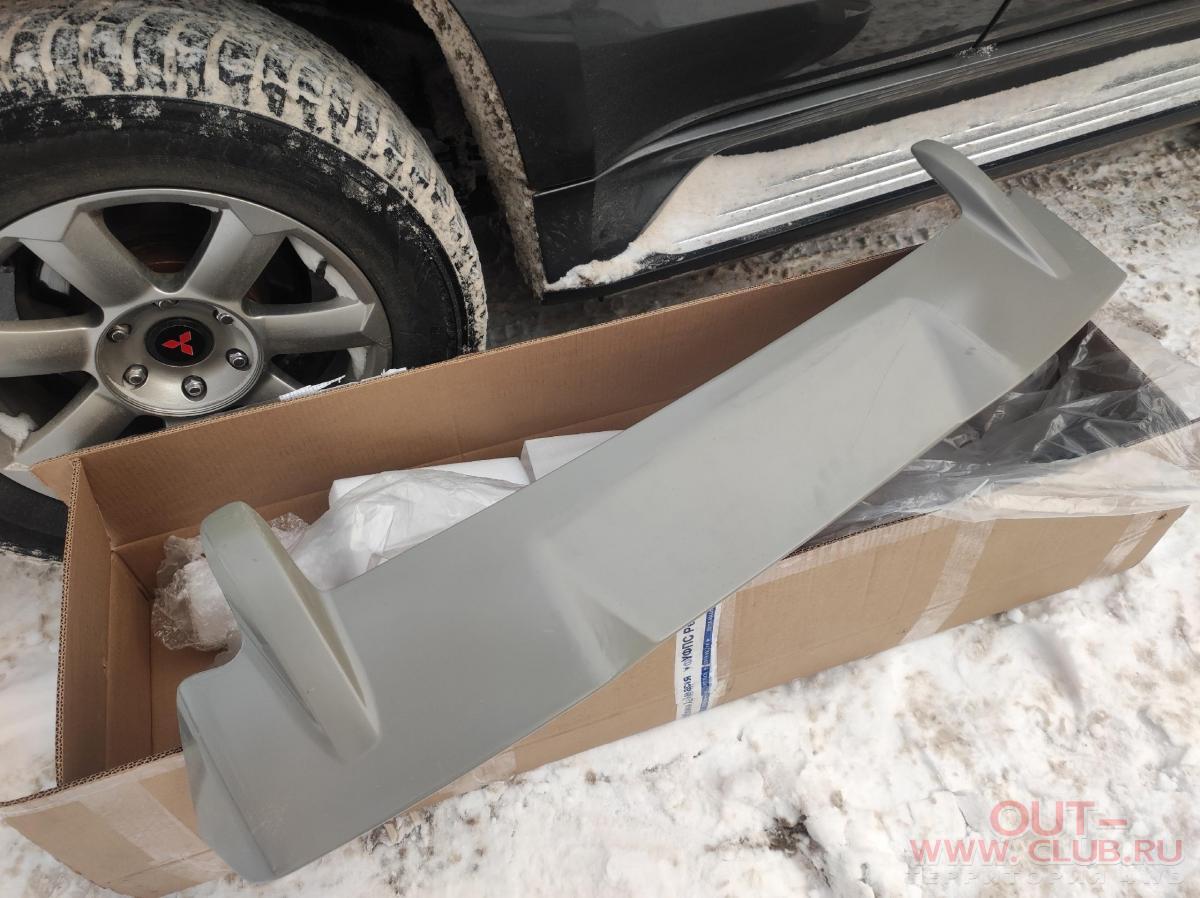

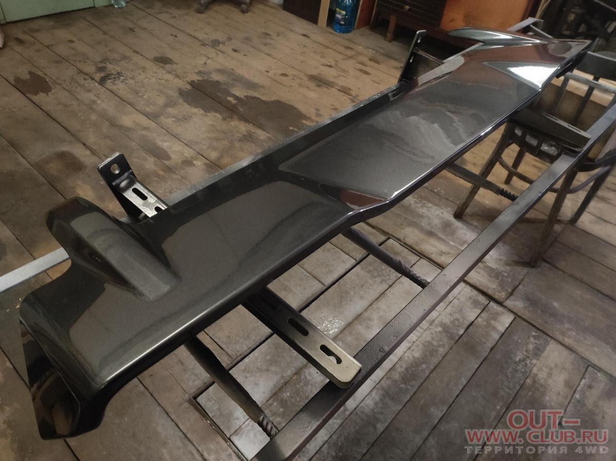

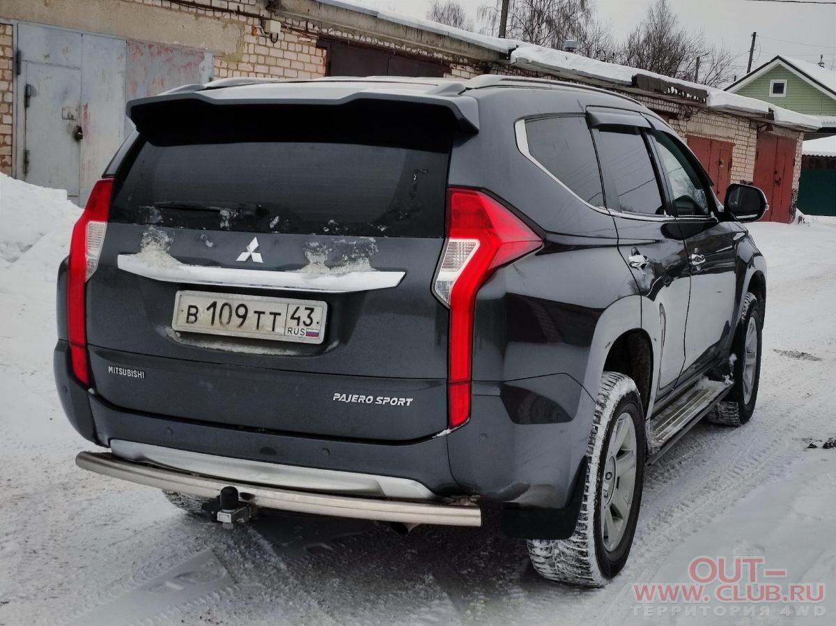

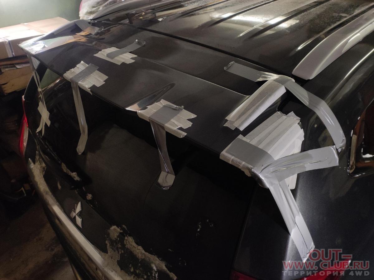

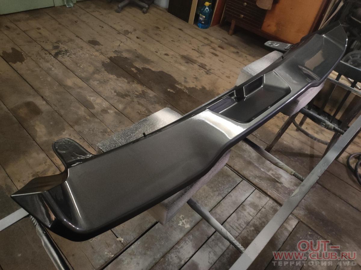

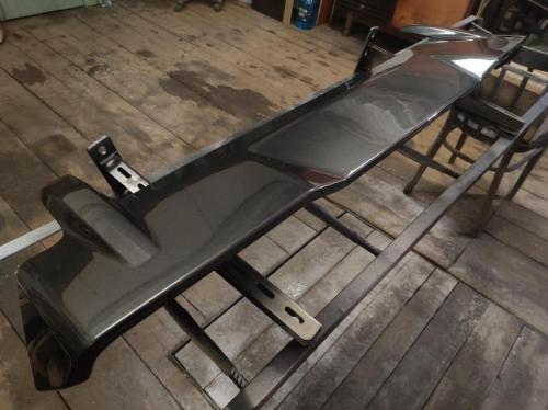

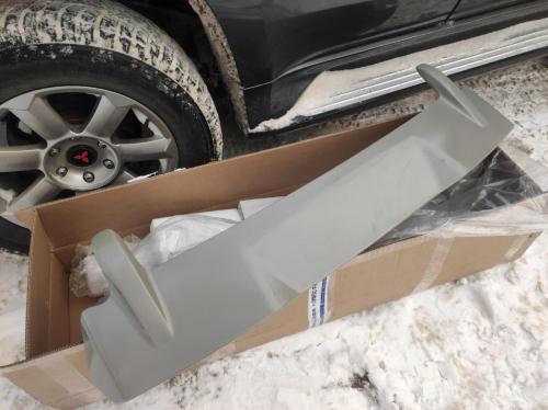

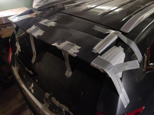

Долго думал, нужно ли и дырки сверлить очень не хотелось. Но всё же решил ставить спойлер, т.к. с ним вид сзади гораздо лучше. Взял китайский образца 2021г на Авито. По цене нашёл за 3800 + доставка 579 (общая цена 4379). На Али находил минимум 4300. Спойлер неокрашенный, из ABS пластика. Конечно, не без недочётов. Есть некоторые переходы на плоскостях, пара царапин. Делал сам по технологии (подготовка, окраска). Недочёты вывел шпатлёвкой по пластику, загрунтовал в 1 слой праймером для пластика, 2 слоя грунта-наполнителя, 2 слоя базы металлик по коду, 2 слоя лака HS. Сторону спойлера, которой клеится, не грунтовал и не окрашивал (на время подготовки и окраски заклеил малярным скотчем). Устанавливал на скотч полиуретановый 3М по периметру + герметик для стёкол полиуретановый, предварительно обезжирив. Места установки и сам спойлер прогревал феном локально. Через сутки сушки в гараже пошатал за спойлер вверх-вниз в пределах разумного, держится отлично, а/м приподнимается и приопускается. Так что для тех, кто боится клеить, забейте, хрен оторвёшь) А при необходимости срезается струной, как и при замене лобового.
