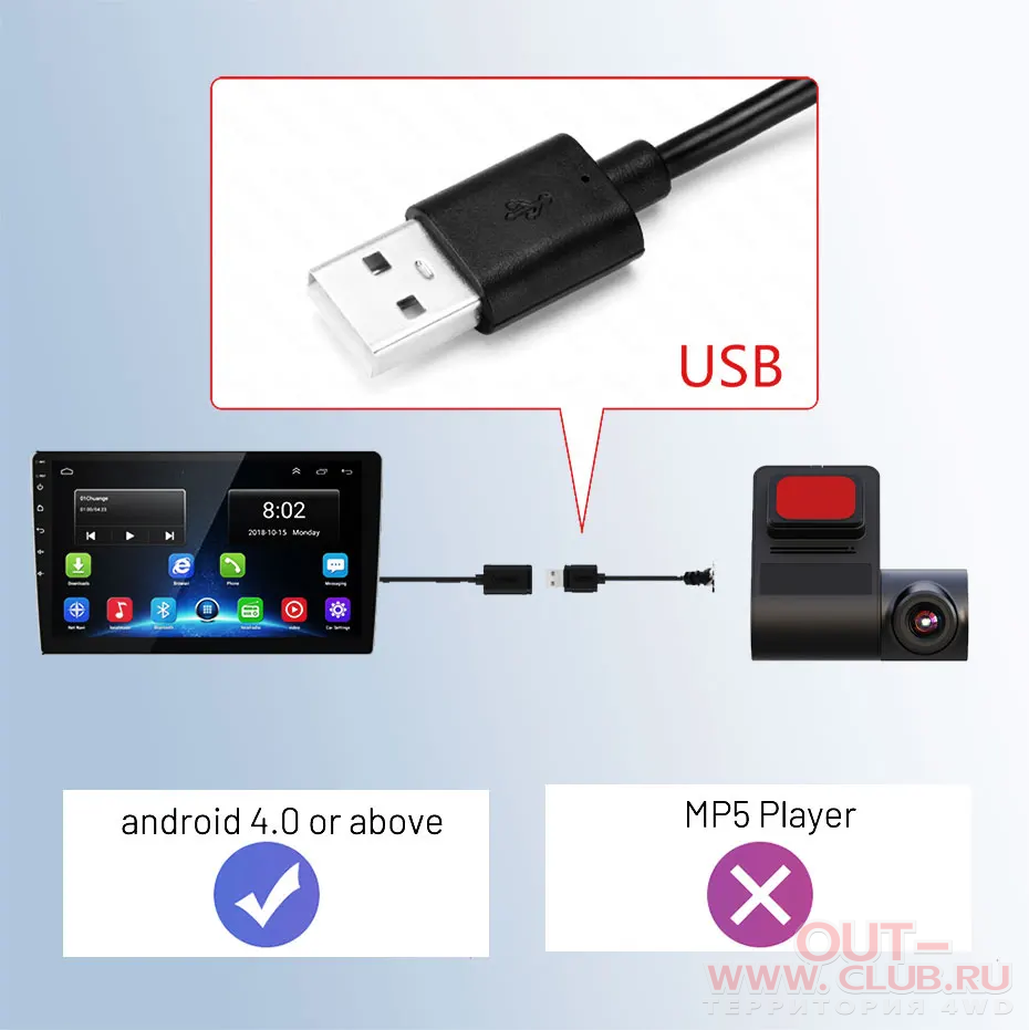

Друзья приветствую. Подскажите кто сталкивался, можно ли у нашей штатной мультимедии (сенсорная без крутилок) подключить видеорегистратор, что бы вывести видео на нашу мультимедию. Регистратор по функционалу умеет с мультимедией дружить и имеет USB разъем.

Нет, не возможно.
У магнитолы для вывода видео от внешних источников есть только HDMI-вход (и то не у всех).
