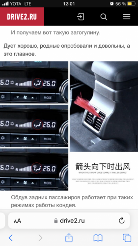

Обдув назад работает в любом режиме, в котором включен поток в ноги. Собственно, это по картинке понятно. Проверил, дует слабо, но все лучше, чем когда этого обдува вообще нет.
У меня очень слабо дует в режиме авто, на одном-двух делениях кажется что не дует вовсе. Похоже это косяк производителя.

Друзья!
С Новым Годом!
Поехал в путешествие, дети стали жаловаться, что им сзади прохладно.
Прошу по возможности проверить как у Вас работает обдув заднего ряда сидений.
Нашел вот такое фото с режимами на просторах интернета.
Но постоянно ездить с обдувом на максимуме, сами понимаете шумно и некомфортно.
Надо фильтр салона вытащить, и мощность обдува увеличится. Проверить очень легко, минутное дело.
