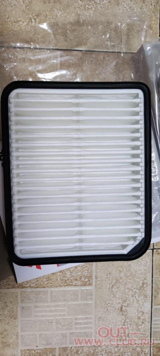

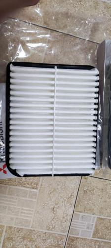

Добрый день.
Сегодня ради самоуспокоения решил поменять воздушный фильтр с АлиЭкспресс, встал идеально.
К сожалению по ссылке на АлиЭкспресс он больше не доступен, приложил скриншот, возможно появиться вскоре.
Фото отчёт прикладываю.
Подтверждаю, фильтр хоть и без маркировки на самом фильтре , но сделан очень качественно, от оригинала внешне не отличается, приходит в коробке Митсубиси с маркировкой 1500А680 , хотя фильтр внутри 1500А722 , фильтр запаян в пакет. Ссылка не доступна,но есть ещё одна ссылка в этом же магазине у этого продавца. Цена в районе 2000.
https://sl.aliexpress.ru/p?key=UKnVOwG вот новая ссылка
Подождëм когда 2 ребят получат оригинал и отпишутся. А так этот фильтр хорош, не уступает оригиналу!

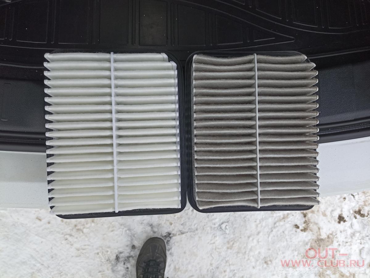

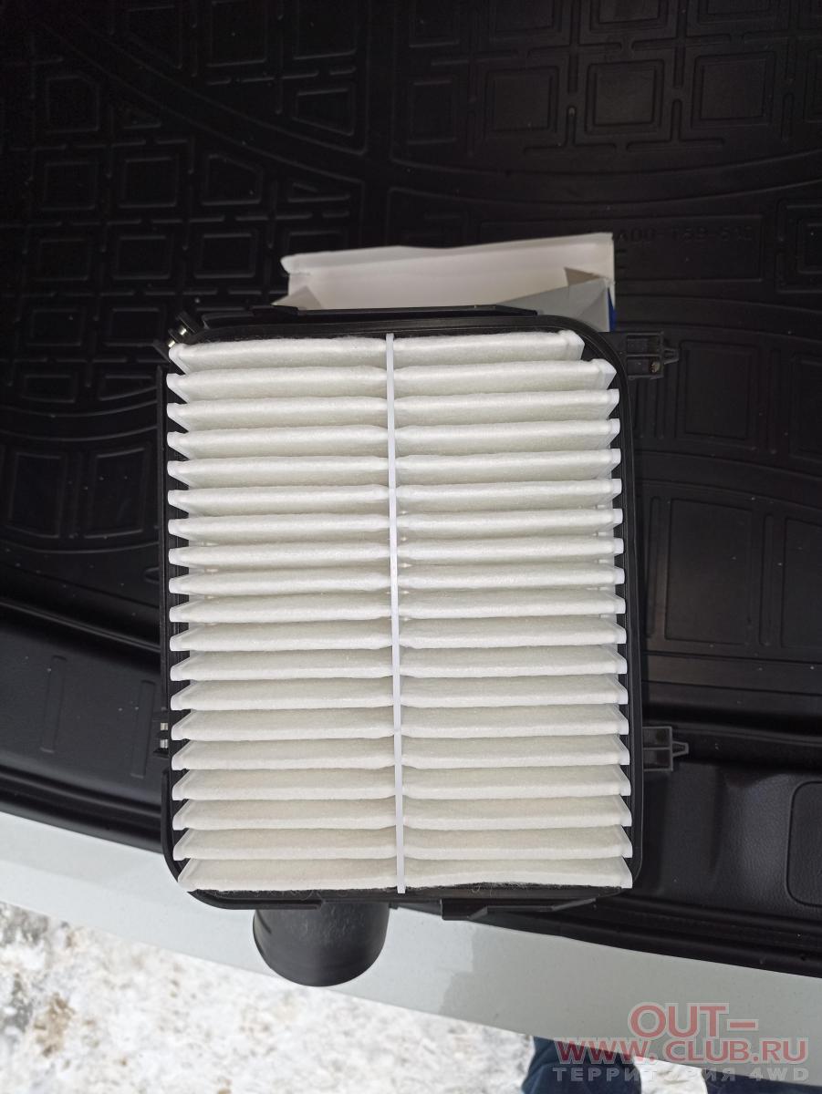

Сообщение от out3user Посмотреть сообщение
Пришел также воздушный фильтр с АлиЭкспресс.
Выглядит неплохо. Правда маркировка на ткани, не как в оригинале на окантовке.
По размерам подходит 250*205*40. В феврале попробую поставить, покатаюсь и отпишусь.
Заказывал тут https://aliexpress.ru/item/1005006339183492.html
Поставил недавно, не удержался. Прокатился км 50.
Встал отлично.
Изменений в динамике, звуке двигателя, расходе и пр. не заметил. Пробег 12 т. км
