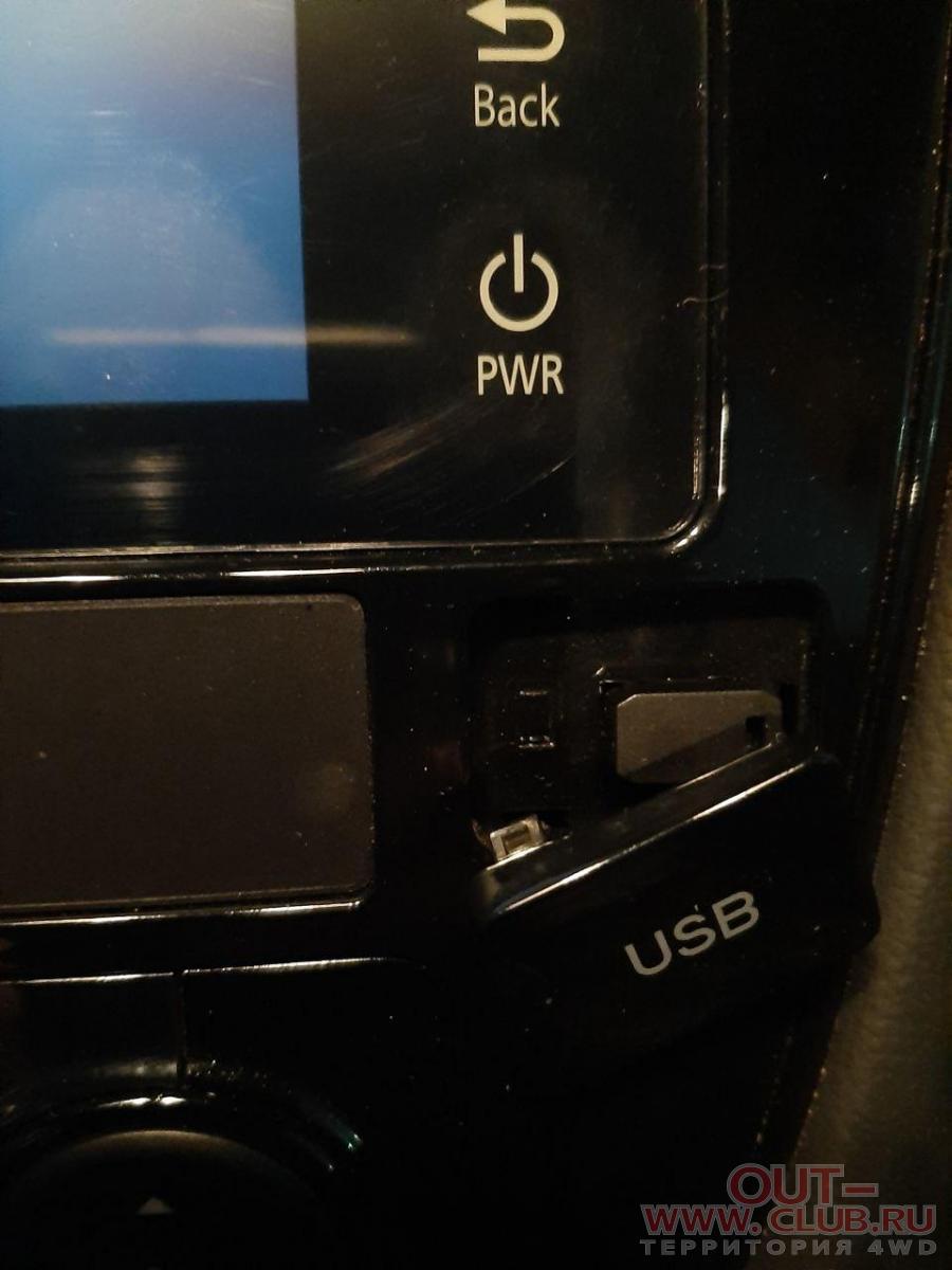

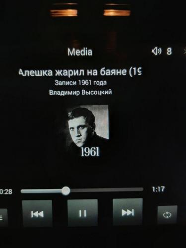

Здравствуйте счастливые люди нового дня! Купил короткую флешку для магнитолы USB 2.0 64 Гб. Выступает из магнитолы на 5 мм, но не критично. Записал на неё фонотеку, скачанную с Рутрекера. Качество звучания хорошее, но у половины песен в полях Артист, Альбом отображались иероглифы. Картинки не отображались. Прописал в тэги песен фото артистов, русифицировал. Теперь выглядит красиво. Прикладываю инструкцию.
Как перекодировать кириллические тэги, чтобы они нормально отображались в автомобильной магнитоле.
Скачиваем программу www.mp3tag.de/en/download.html. С помощью неё нужно перевести кодировку тэгов mp3 в формат UTF-16. Для этого в окне программы нажимаем кнопку "Сменить папку" или "Добавить папку" и выбираем папку с нашими записями. Для удобства можно выбрать целиком флешку. Программа сама прочитает все нужные файлы на ней, но при перекодировании это займет гораздо больше времени.
В настройках программы Дополнительно — Настройки — Теги — MPEG проверяем, чтобы стояла галочка на ID3v1, ID3v2 и выбрано было ID3v2.3 UTF-16. Дальше выходим из настроек, и в главном окне выбираем нужные треки (или все сразу "Ctrl + A") и нажимаем кнопку сохранить.
Этой программой можно отредактировать тэги по одному, но удобнее сделать групповое преобразование. После сохранения тэгов, в магнитоле иероглифы будут отображаться кириллицей.

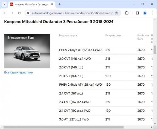

Похоже, что у всех Аутлендеров 3 с двигателями 4J11 и 4J12, во всех странах клиренс 190 мм. https://auto.ru/catalog/cars/mitsubi...tions/klirens/

Насколько я понял из разных источников, у всех аутов 3 был такой клиренс.
Кроме машин для стран СНГ, и возможно авто для Африки.

я что то не понял.. по таблице-215. я такого 2.4 с 192 л не знаю может это и есть китай?)
