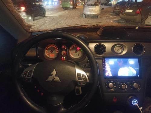

По умолчанию Re: Outlander: Активация круиз-контроля.
Вчера увидел как на 1 outlender поставили руль от XL им там работал круиз и кнопки управления мультимедией
Сообщение от artemiy187 Посмотреть сообщение
На 1 ауте посадочный диаметр 14 мм , на ХЛе -12 мм . просто не переставишь . А так -то , за ваши деньги - любой каприз !
