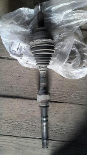

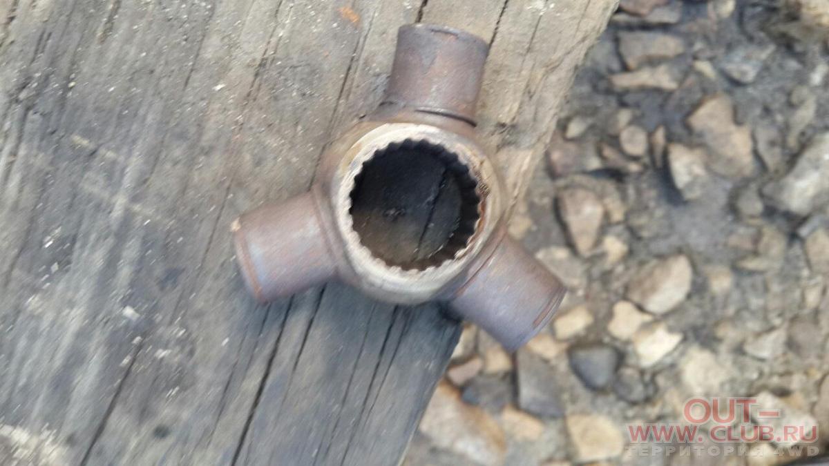

У меня порвался пыльник на внутреннем шрусе левом (с водительской стороны короче) и как полагается пришел конец.
VIN JA4LX31G13U017810
Американец, переднеприводный, 2.4л, без ABS, автомат.
Замерил:
Шлицы трипоида 24 шт
В коробке полагаю 27 шт
Номер коробоса F4A42
Думаю покупать Asva KAIL-20S на свой страх и риск.
Описал все тут https://www.drive2.ru/l/536936883771409172/
Если кто знает сразу отпишитесь до конца дня

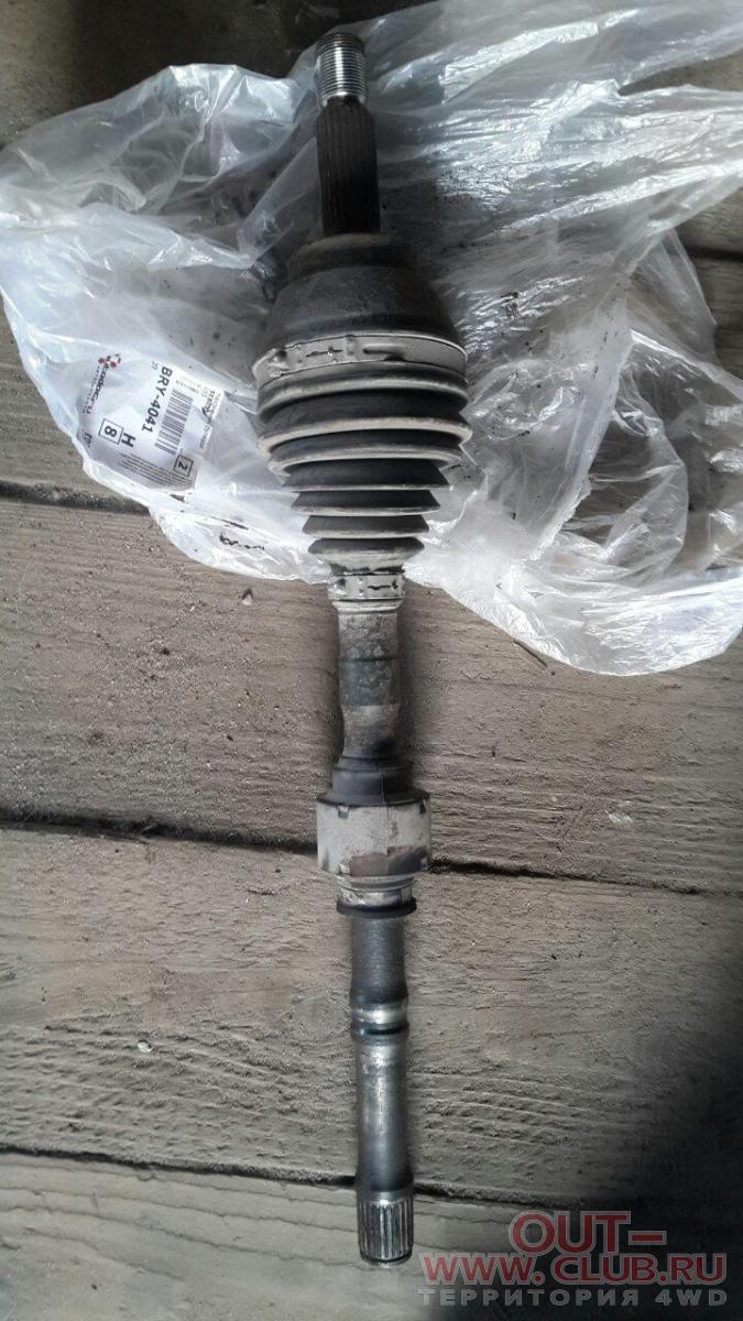

Вообщем поставил, все подошло. Напрягает только что он немного меньше. Я так понял что это от KIA SPORTAGE дизиля. Описал все у себя в ботовике https://www.drive2.ru/l/537989116399190765/
