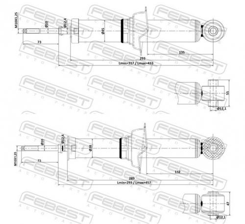

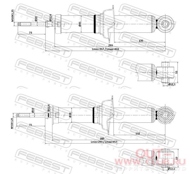

задние стойки одинаковые у аутов XL, 2 и 3
у 2го 4162A304
у 3го 4162A311
соответственно все аналоги разные. Различия на картинке 3-й сверху, 2-й внизу

у меня 4162А429
Добавлено через 36 секунд
на него случайно картинки нет

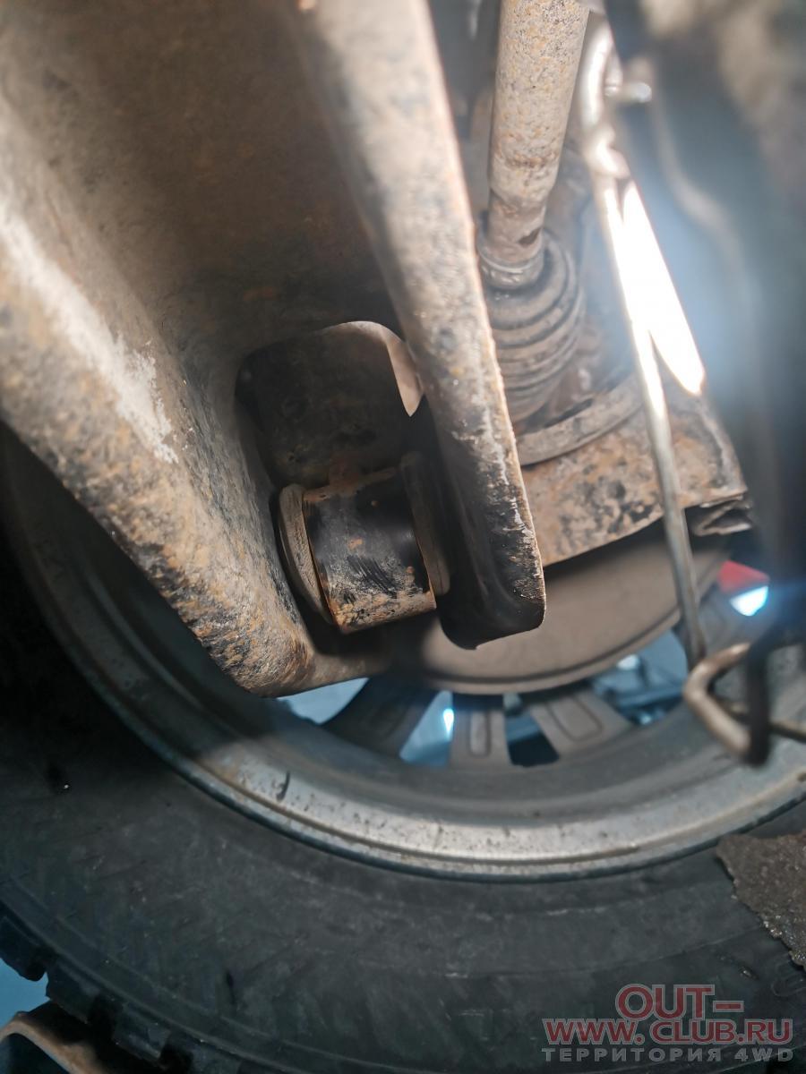

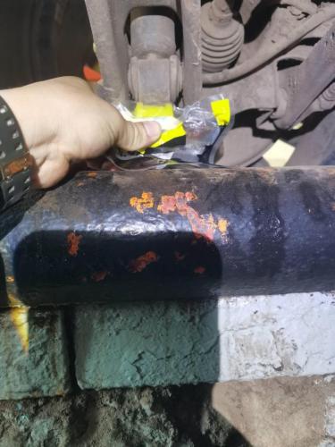

Добрый день! Пробег машины 170 000 км, все стойки родные. Заезжал на сервис, сказали нужно менять в задней подвеске сайлентблок рычага (уши) - слева и справа, купил Masuma RU508. Также менять задние стойки стабилизатора, купил EGLS2289 от
ERIK GUSCHER. Также сдавились сайлентблоки задних амортизаторов, мастер сказал еще можно ездить. Но все равно купил сайленты от Точки опоры 3-06-835 по WIN номеру подходят написано. Пока еще в сервис не доехал, жду еще другие запчасти. При проезде стыков на асфальте ощущаются очень не приятные удары, стуки. Сами задние стойки на вид без подтеков. Я думаю что эти стуки и удары не из-за этих элементов. Что еще нужно будет приобрести для замены, чтобы не бегать и заказывать когда разберем заднюю подвеску?

Вот еще фото сделал сегодня. По размерам Точки опоры 3-06-835 по ширине меньше чем посадочное место в стойке. Они получаются не подходят?
