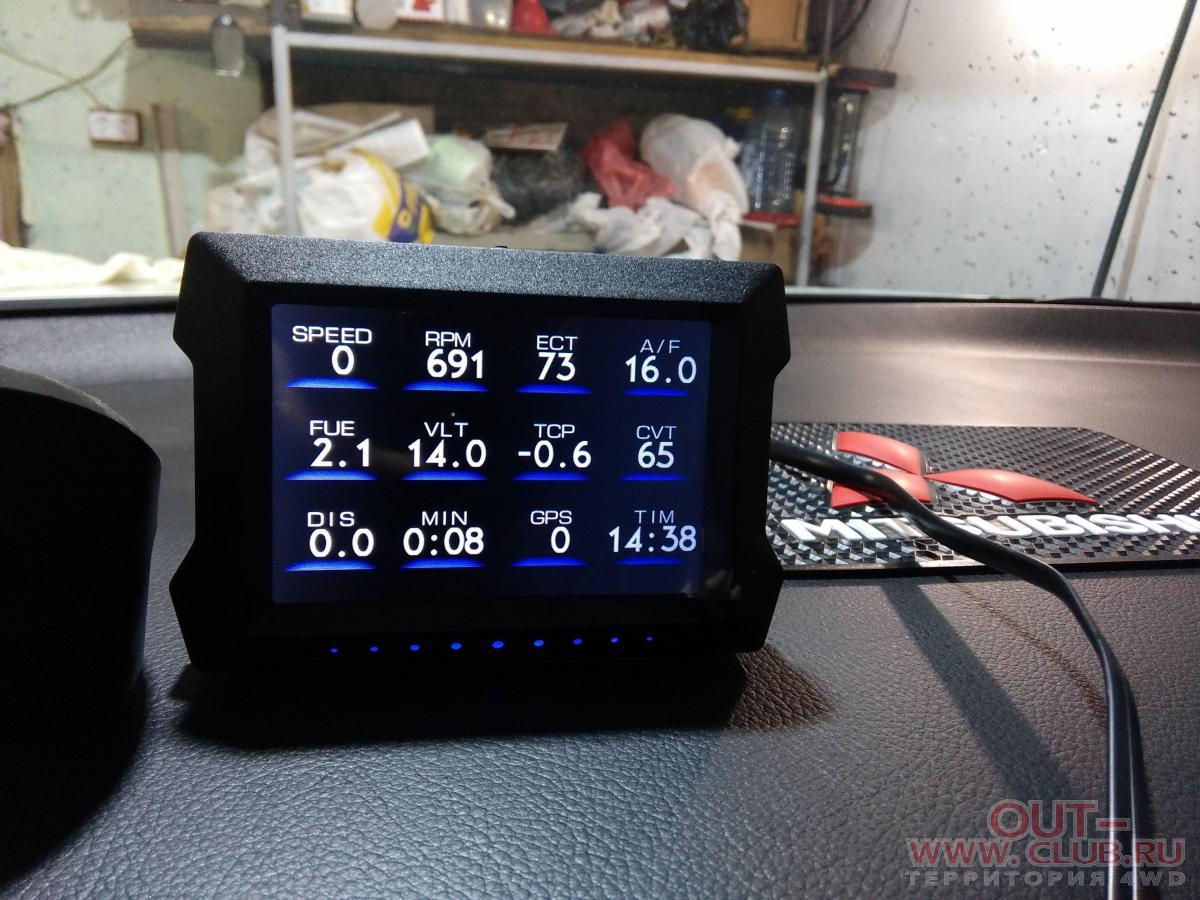

Всем дорого времени суток, может не совсем в нужной теме, админы, поправьте пожалуйста. В общем нашел альтернативу Multitronics, естественно в Китае. Не знаю кто еще ставил, но я почти сразу после приобретения Outlander III, 3,0 поставил приборчик из Китая (на прошлой машине стоял Multitronics, привык что вся информация о состоянии перед глазами в реальном времени). Сейчас решил поменять его, захотелось экран побольше, и больше одновременно отображаемых данных, в общем получил что хотел, могу сказать , даже показывает температуру АККП. Если кому интересно, могу оставить ссылку на продавца (не реклама!)
