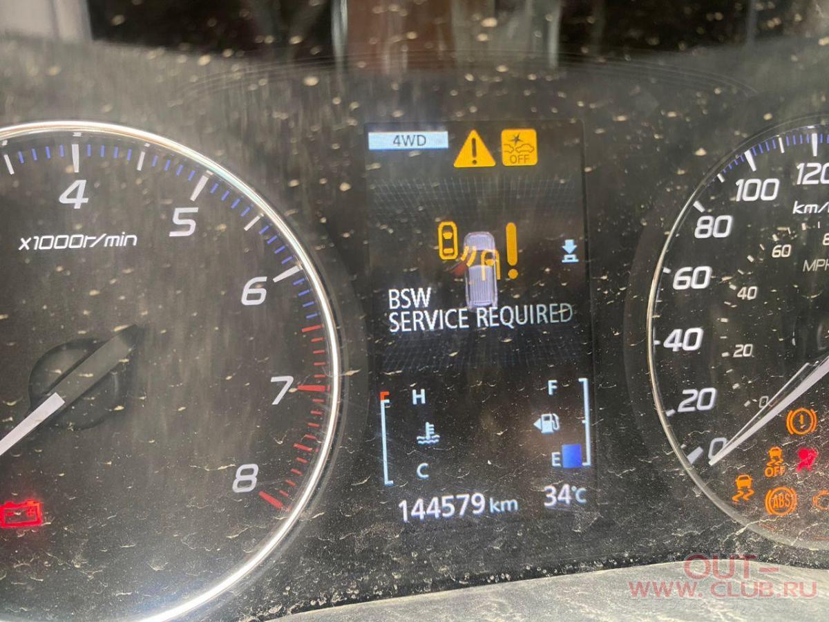

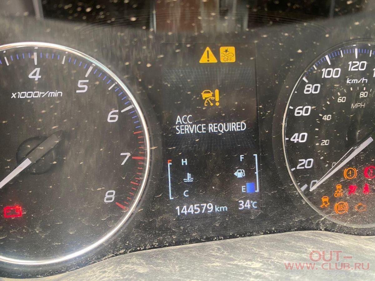

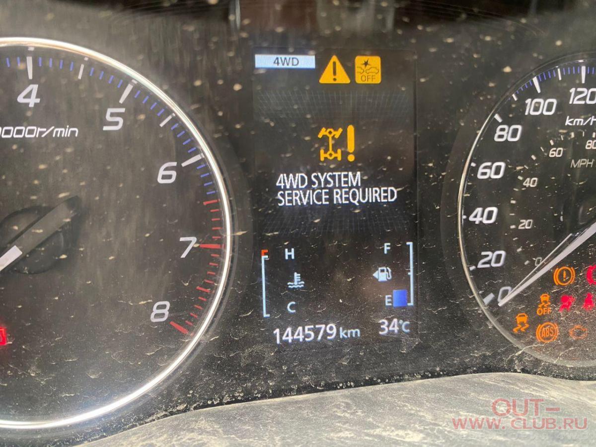

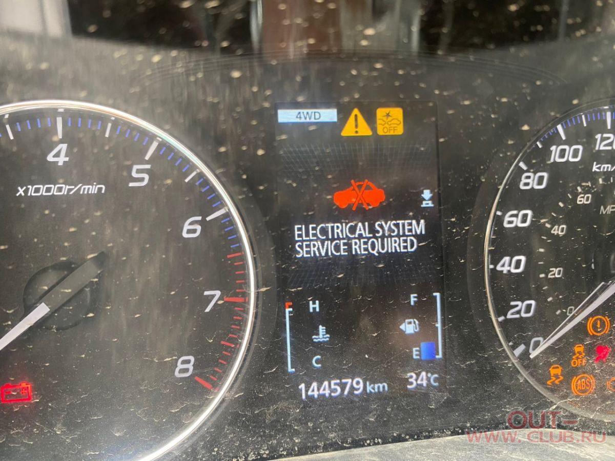

Приехала машина с канады Аутлендер 2017 год 3.0 объем
Перед погрузкой сняли видео как работает обороты набирает
Пока плыла в пункт назначения не заводилась

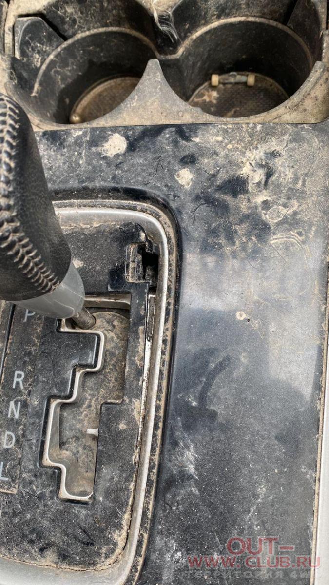

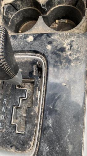

по приезду перестала заводится и чтоб снять с трала пришлось вызывать манипулятор, так как коробка не вставала в аварийный режим. Видно было что ее уже пытались поставить в аварийный режим все перековыряли.

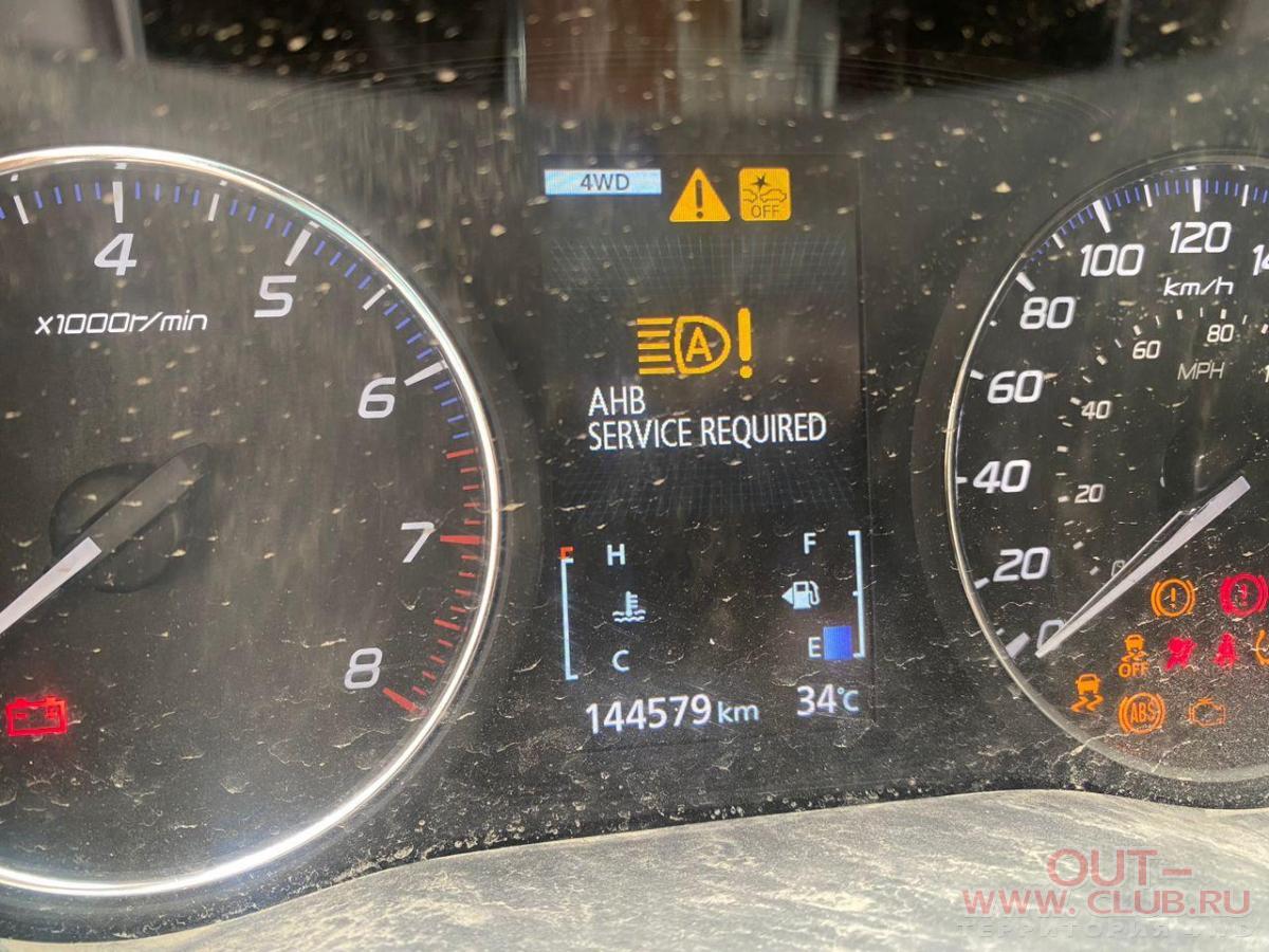

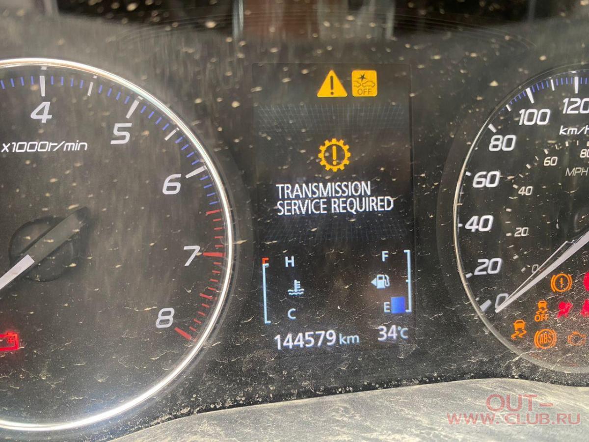

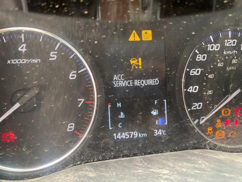

Так вот зарядил аккумулятор, поставил все загорелось, но стартер не крутит выдает все ошибки (фото приложу) как будто машина замкнула на зажигании даже OBD 2 не могу подключить что отсканировать. Помогите если кто сталкивался с данной проблемой

Ветка не та. Да и машина судя по фото своим ходом из Канады до таможни плыла. С такой проблемой сталкиваются те, кто берет утопов, еще и соленых небось. Зачем брал такое, пачиму удивляисся?

Теперь только всю электрику разбирать и методично чисить и проверять сооединения. Я пологаю за лето можно всё проверить. Разбарать и просматривать каждый разъём.

Можно проверить все предохранители . Первичный симптом - прикурка авто с переполюсовкой

Всем спасибо за совет уже разобрался
все не так плохо как казалось
перегорел силовой предохранитель и аккумулятор мертвый был
