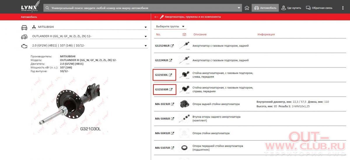

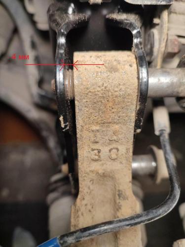

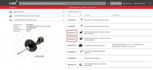

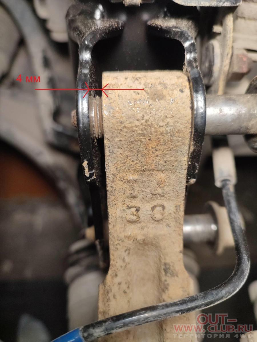

Старый 17.07.2024, 01:24   #562
yeger
Аватар для yeger
Авто: Out III 2.0 Instyle
Сообщений: 977
По умолчанию Re: Стойки Амортизаторы Outlander-III
LYNXauto G321030L
Стойка амортизационная газовая, передняя левая;
LYNXauto G321030R
Стойка амортизационная газовая, передняя правая.
Результат попытки замены на фото. Так что делайте выводы..
Причём на оф.сайте в каталоге производителя именно эти номера именно для Аута в кузове GF_W:
