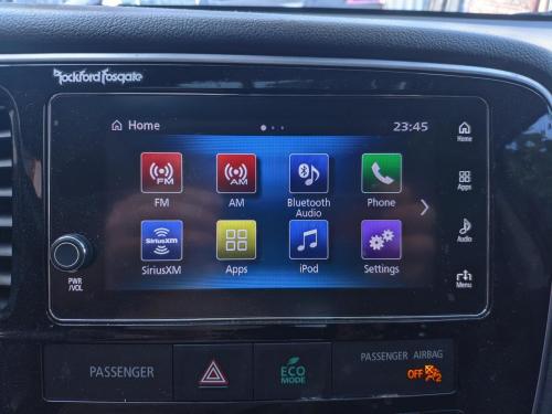

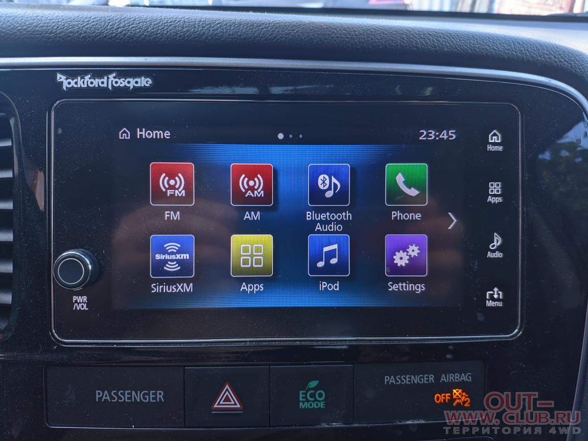

Старый 12.08.2021, 18:48   #1090
bravigoo
Авто: Outlander PHEV
Сообщений: 134
По умолчанию Re: Аудиосистема Rockford Fosgate: проблемы, отзывы, мнения...
Здравствуйте. Помогите войти в сервисное меню. Аутлендер PHEV американец 2018 года. Видел в ютюбе как в похожей модели предняя панель откидывалась и там открывались слоты для карт памяти.У меня такое есть?
