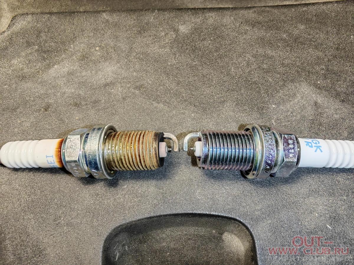

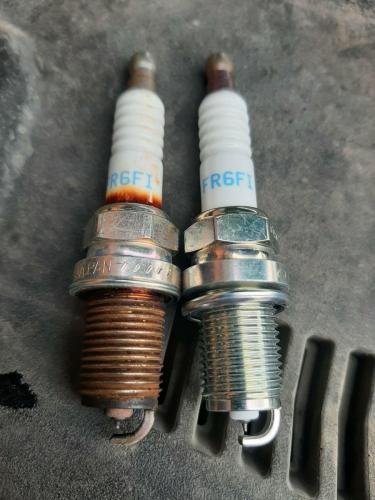

Всем привет! Решил поменять свечи на своем коне, аут 2литра свт 22год передний привод 45000км.
Прочитал всю ветку, на основании прочитаного купил оригинальные свечи NGK FR6FI. Сильно удивился, когда выкрутил свечи старые. С завода стояли FR5FI.
Подскажите пожалуйста это косяк на сборке завода или же там что то поменялось в движке?
Поставил новые с калильным 6, каких то критических изменений не увидел. Вот теперь озадачен, ездить на этих или же брать с калильным значением 5?

Калильное число – это величина, которая показывает время, по истечении которого, свеча достигнет состояния калильного зажигания. Чем больше калильное число, тем свеча меньше нагревается. Соответственно с малым калильным числом будет «горячая» свеча, а с большим «холодная».
разброс в пределах погрешности.
так, что не парься)))

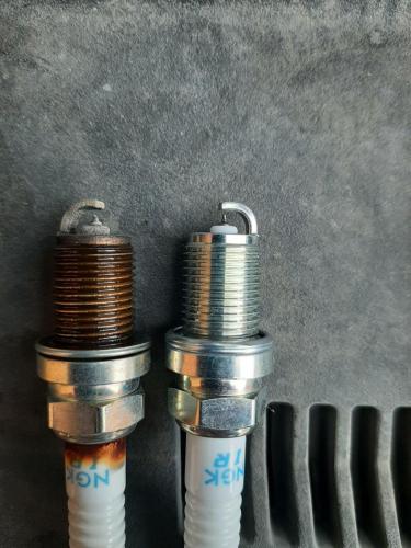

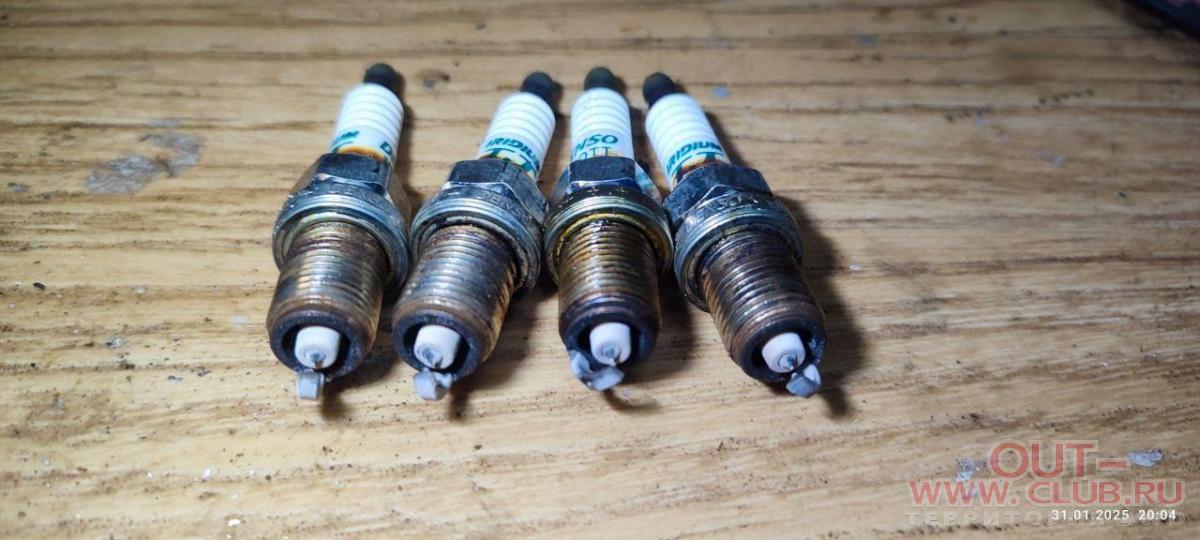

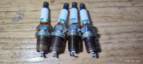

Поменял свечки на родных пробег 123 тыс, заметен был провал при нажатии газа, думал может что то с вариатором, но после замены свечек, проблема исчезла.
АндрейНК вне форума   Вверх Ответить с цитированием
Старый 19.11.2024, 19:21   #381
Сообщений: 4,079
По умолчанию Re: Свечи зажигания

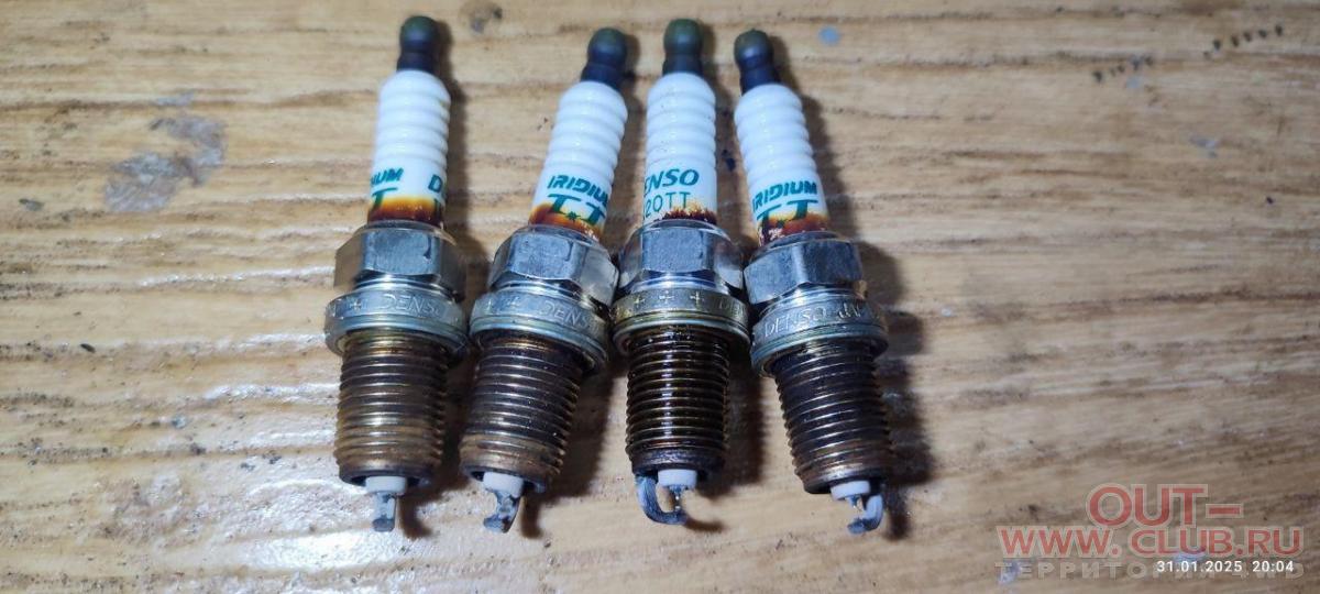

В давние времена пескоструил свечи на авто, мелким песком, ходили очень хорошо. На последних фото Анлрей НК не увидел криминала.
Старый 19.11.2024, 19:40   #382
АндрейНК

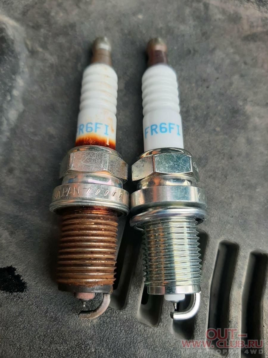

Сообщений: 108

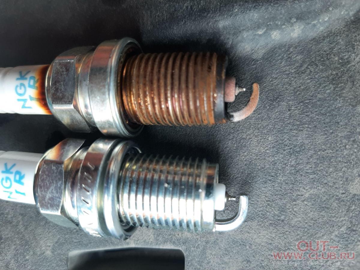

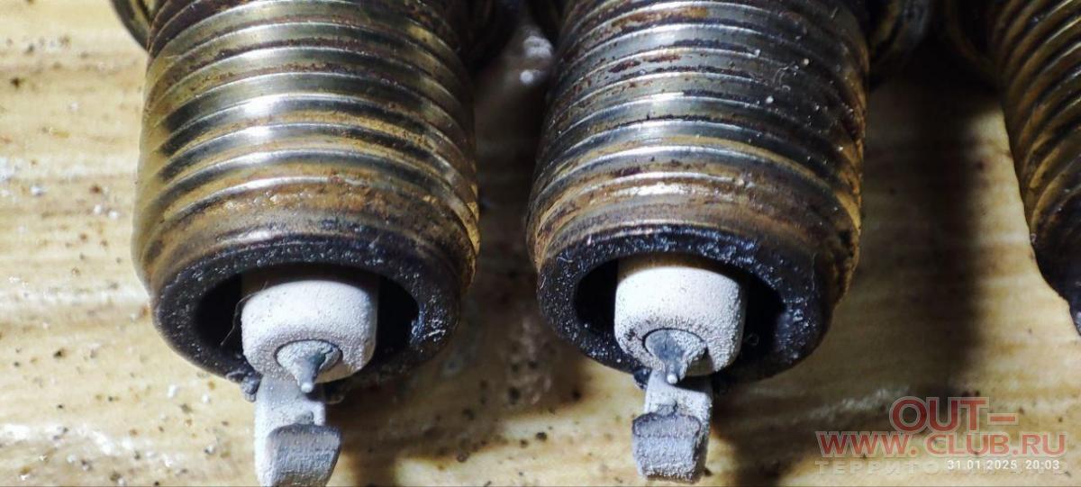

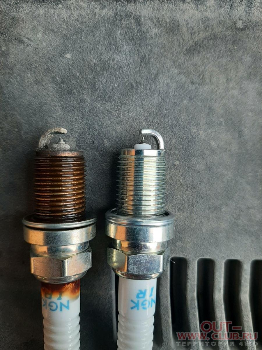

Вот такой вопрос, из четырех свечек на одной почему то резьба в масле, что это может быть, и что делать. Или ничего серьезного тут?
Пескоструем не знаю, где то на форуме писали что химией некой промывают, или соль определенная, но кто говорит налет иридия может слететь.
Но у меня видно кончик электрода уменьшился сильно, соответственно и зазор большой стал.
Новые свечки заказывал через знакомого с эмиратов, обошлось 7 тыс за комплект

по фото свеча хорошо побеговшая, мыть и чистить там нечего. если хочется долгой и беспроблемной эксплуатации, то в помойку.. новые, если оригинал, походят долго.. у меня пробег 160тк. вторая замена свечей. поставил TORCH K6RIU.. вроде оригинал, посмотрим как ходить будут.. вероятность нарваться на подделку что NGK, что Denso сейчас сильно большой. решил попробовать оригинальный китай. пока всё тип топ..
параллельно поменял клапан PVC, взял SAT за недорого.. на 3х свечах резьба в масле.. PVC клапан не работал, возможно с эти связано.. посмотрим.

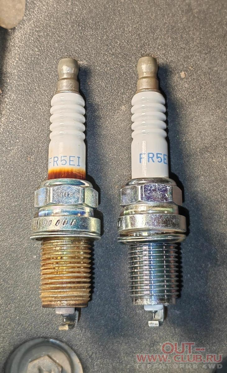

Пробег 94 тыс.км, первый раз заменил свечи.
На замену покупал FR5EI у оф.дистрибьютора NGK (купил их 5 лет назад).
С завода стояли такие же, весь пробег нареканий не было, но заменил, т.к. уже давно пора.
