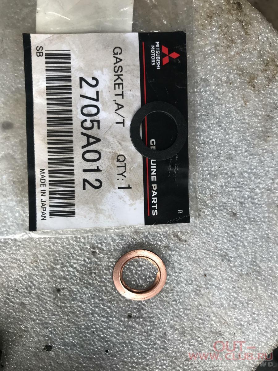

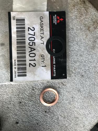

Вчера менял «масло» вариатора и на пробке поддона стояла медная шайба а при заказе новая пришла больше похожая на металлопластик. Это подделка?

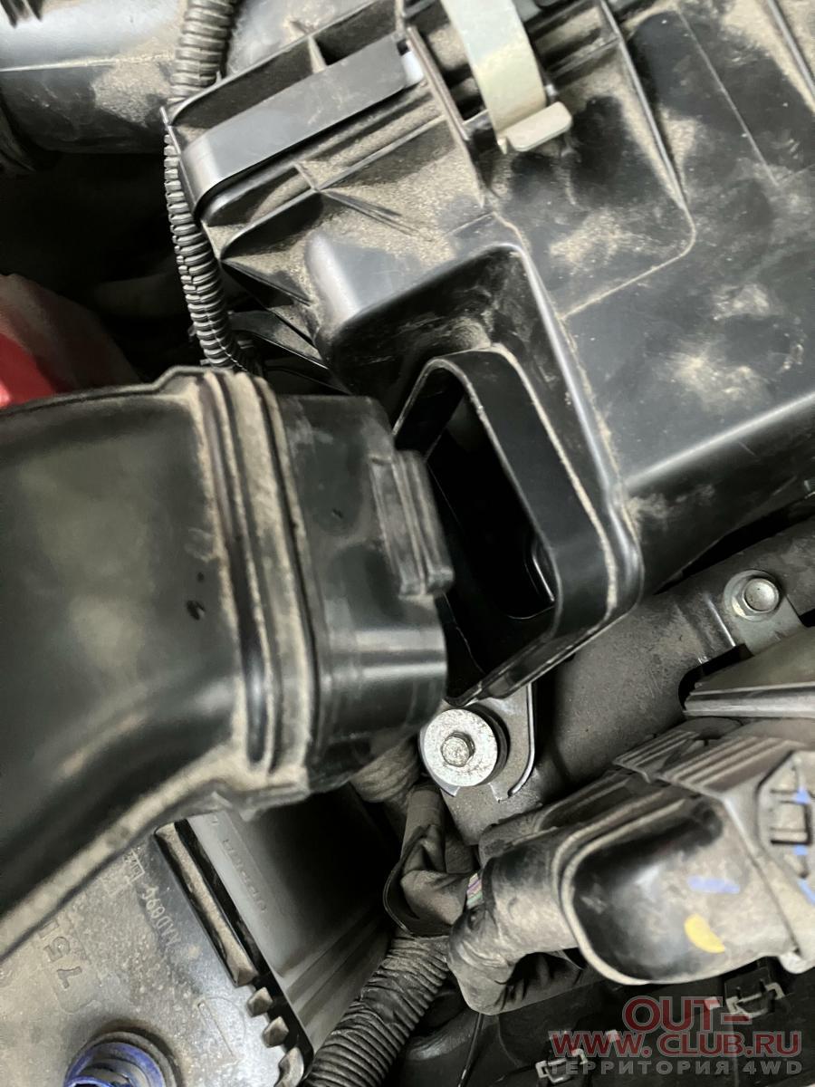

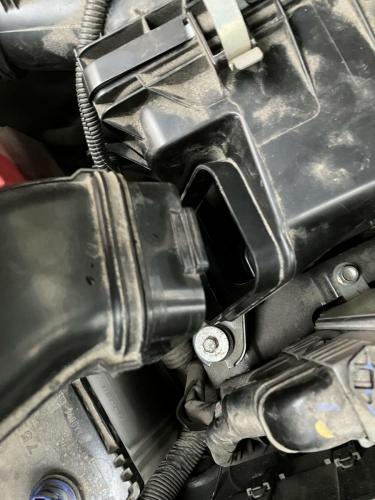

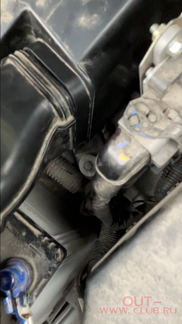

Здравствуйте! Подскажите пожалуйста. Сегодня первый раз сам менял воздушный фильтр с разбором. Вроде всё вышло. Только возник вопрос. На фото это крепление как-то плохо и не плотно сидит. Я хотел как обычно при полном разборе снять резинку, что идёт чуть дальше, но само снялось это крепление. Вроде ничего не сломано, но сидит как-то не плотно и воздух думаю может проходить. Резинок никаких не было в этом месте, когда снимал. Пластик вставляется в пластик и как-то провисает и небольшая щель есть
Арсений1987 вне форума   Вверх Ответить с цитированием
Старый 10.09.2024, 19:14   #8996
Сообщений: 6,392
Сообщение от Арсений1987 Посмотреть сообщение
[/url]
У всех так и есть.
Резинку не снимайте, есть вероятность, что порвете (сам пробовал снять - порвал)) Так что на снимке единственно правильный вариант снятия трубки фильтра.

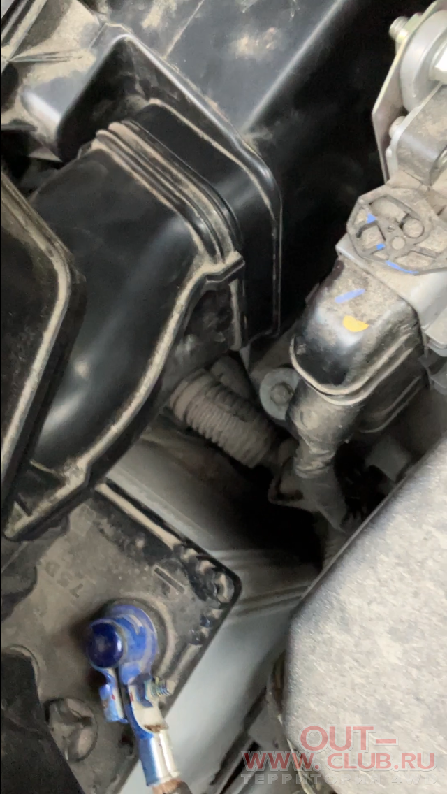

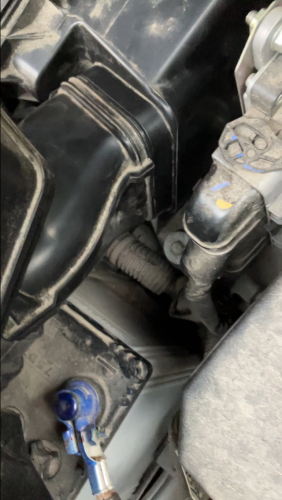

Вот такое прилегание при собранном состоянии(1-е фото если плотно прижать рукой, 2-е фото-в таком состоянии если не держать рукой. По идее можно какую-то уплотнительную резинку придумать. Но может не настолько критично, если из этой щели будет воздух немного заходить
Старый 11.09.2024, 21:35   #8999
Сообщений: 7,682
@Арсений1987, В этом месте совсем не критично вот если подсос воздуха будет в районе основного корпуса где устанавливается фильтр то там критично.
