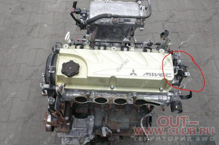

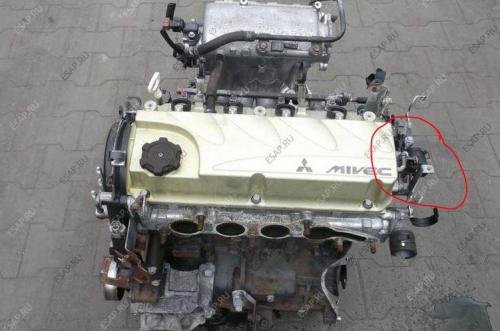

Подскажите, пожалуйста.
Начался какой-то свист/шелест, по ощущениям слева сзади двигателя (4G69). То есть прямо между двигателем и рулём, по прямой. Медленно нарастает. По ощущениям, то ли вот эта штука свистит, то ли где-то рядом.
Что это может быть?
И что вообще это за штука, полчаса autodoc листал, так и не нашел...
