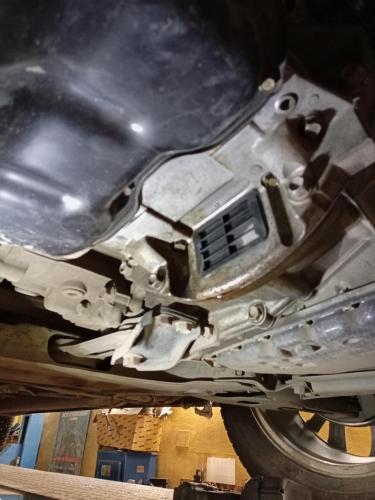

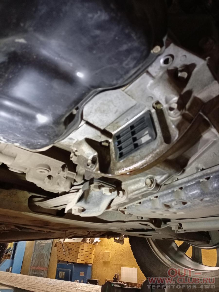

Приветствую всех, сегодня сняли защиту двс и обнаружили подтек масла между двс и вариатором . на самой защите пятно, примерно 120 мм. не лужа. капли красноватого оттенка . на фото и видео подтек под пластмассовой заглушкой. куда капать, сальник вариатора или ? мож. кто сталкивался с такой бедой. автослесаря, гараж.сервис,предлагают поездить пока сильней не побежит масло. я думаю, что запускать нельзя.

В вариаторе должна быть жидкость зеленоватая, в моторе тоже не красная.

если убрать эту пластмассовую заглушку, жидкость будет лучше понять? она легко снимается?

Раз заглушка, то однозначно снимается. На сколько легко? думаю просто отвёрткой подковырнуть. ИМХО

Подцепите плоской отвёрткой, она держится на выступах, но вам это ничего не даст, за ней вы увидите "бублик". Это может вытекать консервационная смазка через небольшое отверстие снизу на стыке и потоком воздуха разбрызгивается по всей площади, у многих можно наблюдать такое явление, у самого также было по началу эксплуатации. Замойте очистителем тормозов это место и понаблюдайте как быстро появляется запотевание.

бублик вы там не увидите, никакой, там маховик
для смазки как-то поздновато по годам
либо сальник мотора либо коробки
можно определить по запаху или с помощь воды

масло в коробке на самом деле синее,сегодня смотрел остатки в канистре, завтра поеду к автомастерам, попрошу снять заглушку и убедиться какое масло подтекает. летом меняли поршни , 2 и 3 были задраны, ну и стук присутствовал. может во время снятия двс был поврежден сальник коленвала или вариатора. ну почему масло было рубинового оттенка?

автомастер диагностировал, мокрит сальник колен вала.

Тогда в моторе красное масло? Что же, вскрытие покажет
