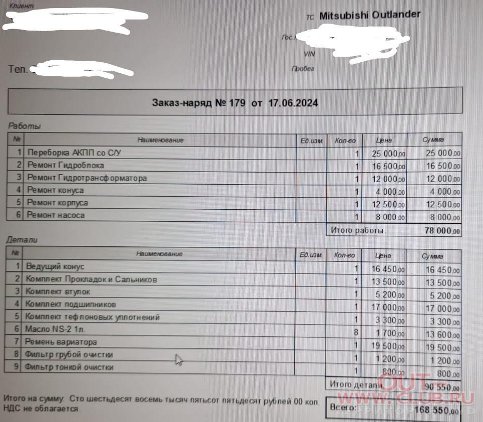

На втором сервисе подняли на подъемник - послушали откуда идет гул и заявили о том что 100% умерли подшипники конусов. (Пробег варика всего 77 т. в щадящем режиме). Короче надо колоть и менять подшипники. На след. день приехал. оставил машину, но сказал что хочу видеть процесс дефектовки. Попросили приехать через 3 часа. Пока ехал, несмотря на просьбы подождать варик раскололи под видеозапись и выяснилось, что конусам конец, ремню конец, подшипникам конец, насосу конец, гидротрансформатору тоже.... Надо все шлифовать, растачивать под ремонтный клапан, ремень менять, трансформатор половинить и варить... Хорошо что вовремя приехал - все мое еще лежало на столе. Все визуально сам осмотрел: поддон без стружки конуса - там вообще все в норме - гладкие без задиров. Ремень - еще маслосгонные риски целы, подшипники тоже крутятся - не шумят....
Очевидно, похожие мытарства предстоят и мне.
Всем здравствуйте
Пробег по табло 142 ткм, брали бу в 21 году типа со 120 ткм.
Где-то ещё с зимы стал замечать некий слабенький гул спереди при достижении 50-60 кмч, но грешил на резину, она шумная стоит. На машине ездит жена, с громкой музыкой, она никаких гулов не слышала естественно.
На этих выходных покатался пару сотен км и понял, что гул мне зимой не показался, а наоборот усилился.
Те же 50-60 кмч, при достижении 100-110 немного усиливается и повышается по частоте, более высокий тон. при сбрасывании скорости гул продолжается, при переключениях коробки вниз меняет тон. Никаких рывков, дерганий, ошибок - не было. Масло на уровне и чистое.
Оцениваю, что на моменте обнаружения зимой до сегодняшнего дня машина прошла тысяч пять.
На ступичный гул не похоже ни разу.
Поехал в местный сервис АКПП с очень хорошими отзывами. На тесте мастер приговорил подшипник ведущего конуса (могу путать термины), остальное типа покажет вскрытие.
Не мог присутствовать на вскрытии, но сегодня мне приговорили работ на 170 рублей. Типа посадочное место уже разбито, надо шлифовать, ставить кольцо, заодно и "сопутствующие потери" приписали.
Предложенный "План лечения" прилагаю.
Завтра поеду смотреть всё это безобразие вживую, подскажите, на что смотреть, кроме стружки и совсем уж очевидных вещей вроде переломанного пополам корпуса?
И если ремонт всё же необходим в таком объёме, то как оцениваете стоимость работ и комплектующих?

ну в принципе стандартная цена за полную капиталку вариатора.
лет пять назад не сильно дешевле стоило.
разве что есть еще вариант контрактный с разборки поставить — это значительно дешевле, но кот в мешке.
А можно перебрать ваш, если позволит корпус, с заменой внутрянки на б/у — тут хотя бы видно состояние запчастей или установить уже отремонтированный вместо вашего, как например, тут (отзывы неоднозначные)
