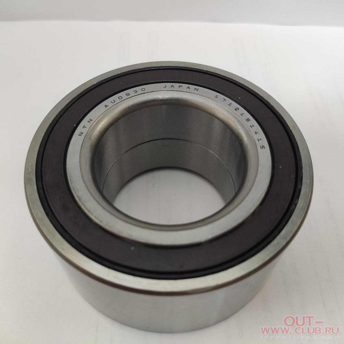

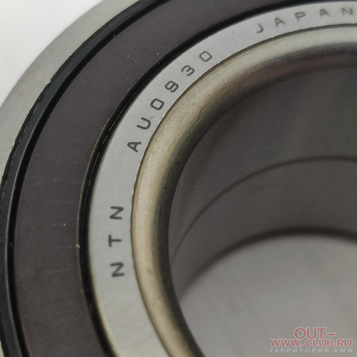

Подшипник ступицы переднего колеса Outlander 2013-2014-2015-2016
Номера подшипников ступицы Outlander 2013-2014-2015-2016, оригинальные и не оригинальные.
Mitsubishi:
3885A017 ,
3885A040 ,
MN101347 .
Аналог: NTN AU0930 ( R173.27 - SNR)
Стопорное кольцо: MB303868
Инструкция по снятию перед/зад? датчика ABS у Outlander 2013-2014-2015-2016
Смежная тема о подшипнике ступицы переднего колеса в ветке Outlander XL
Тема о подшипнике ступицы ЗАДНЕГО колеса Outlander 2013-2014-2015-2016

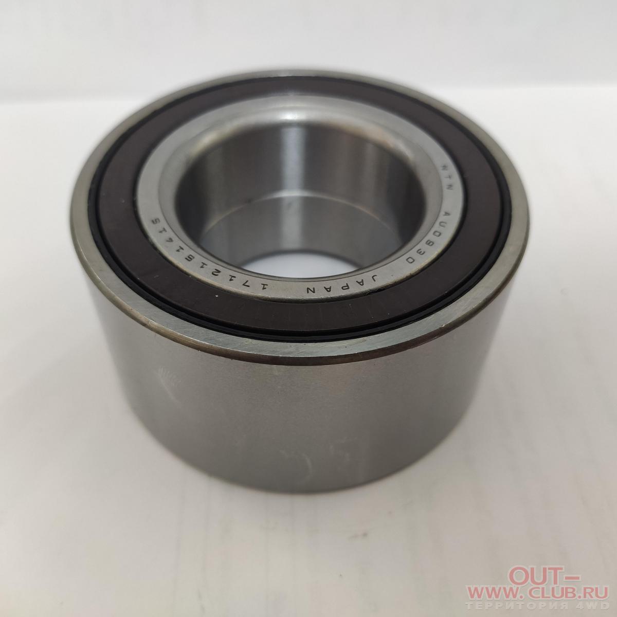

ВНИМАНИЕ!!!
При покупке (получении) нового подшипника необходимо считать количество магнитных секторов в нём.
Их должно быть 86, а не 96.
Как можно подсчитать количество магнитных секторов.
Проблема в контрафактном подшипнике SNR R173.27 с 96 -ью секторами.
SNR R173.27 - НЕ контрафакт, 86 секторов.
SNR R173.27 - контрафакт, 96 секторов.
Про контрафактные подшипники.

По умолчанию Re: Подшипник ступицы переднего колеса Outlander 2013-2014-2015-2016

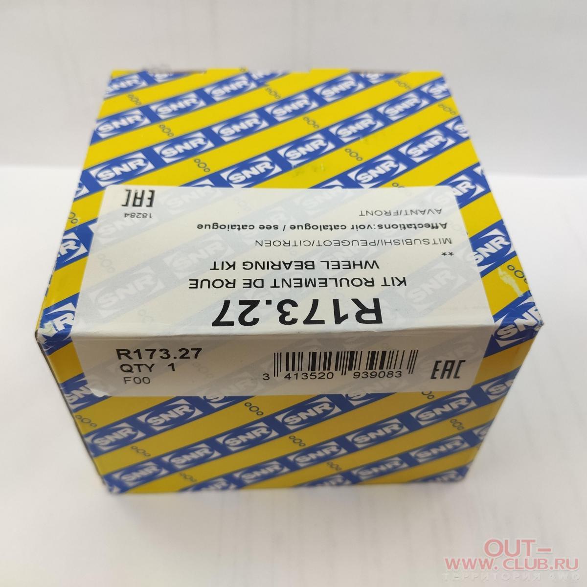

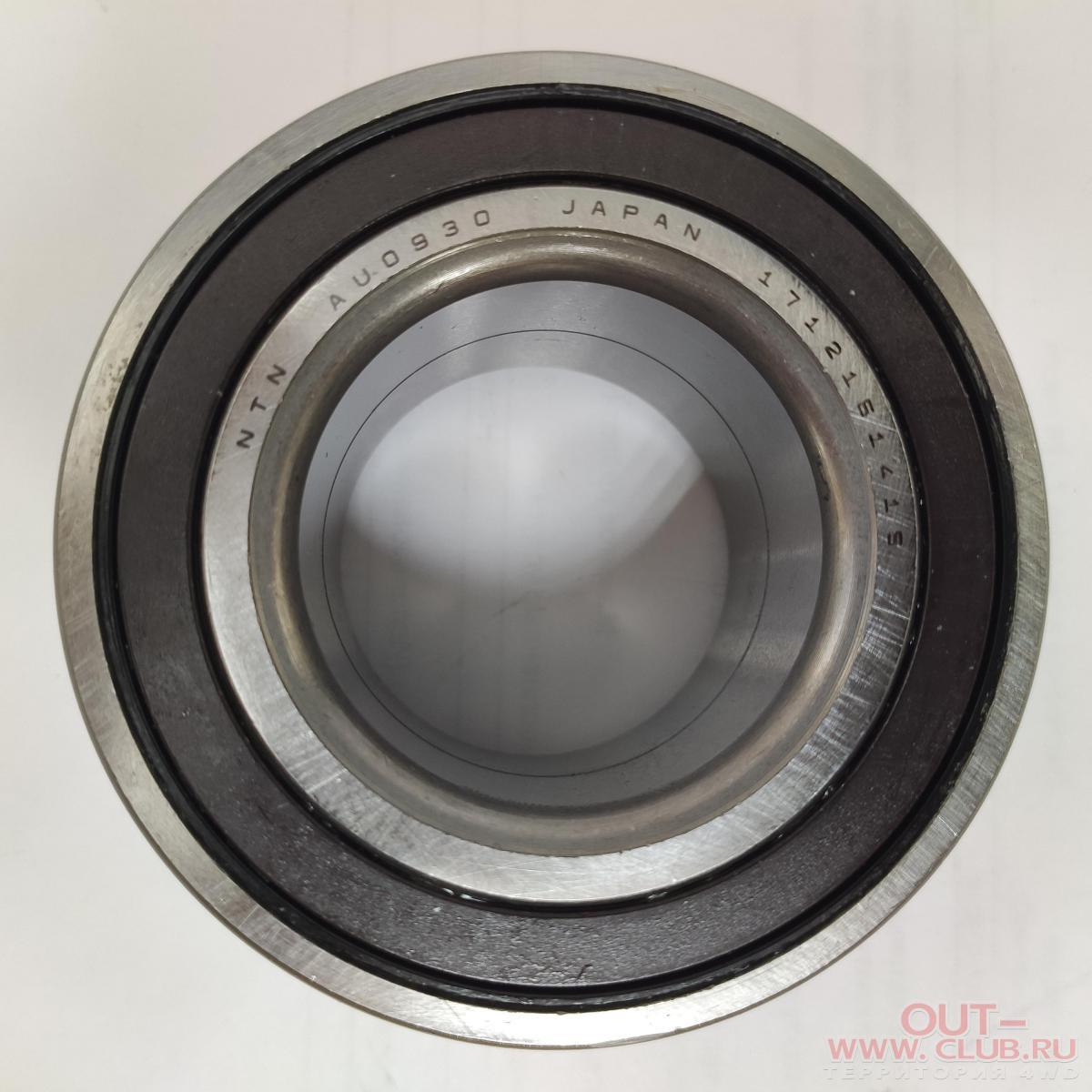

Добрый день! приобрёл подшипник ступицы NTN / SNR R17327
Вот только купленный мной подшипник не похож на оригинальный, но и на контрафактный тоже не похож:
1. в оригинальном должна быть более широкая внутренняя обойма и более узкая магнитная полоса, но в моём внутренняя обойма уже, а магнитная полоса шире.
2. маркировка достаточно чёткая, не похоже как на контрафактном.
3. еще смущает способ упаковки коробки, на сайте https://kontrafakta.net я увидел что у многих контрафактных такой способ упаковки, а оригинальном она всегда ли должна быть особенная?
4. По количеству магнитных секторов я насчитал их так же как в оригинальном — 86.
Так и не понял оригинальный ли я купил подшипник или нет?

Приветствую всех! Заказал подшипник, пришлол SNR XGB35233, что за подшипник? Подходит на Аутлендер 15.г.в?
sportikus46 вне форума   Вверх Ответить с цитированием
Старый 11.11.2024, 19:44   #277
Sergei_VRN
Сообщений: 1,350
Сообщение от sportikus46 Посмотреть сообщение
Что-то в аналогах его не видно
Старый 11.11.2024, 21:11   #278
MishaL
Аватар для MishaL
Сообщений: 444
По размерам вроде такой. Но что там с магнитными уплотнителями для АВС - не ясно.
Старый 13.11.2024, 07:33   #279
Сергеевич1970
Аватар для Сергеевич1970
Сообщений: 735
Это номер на коробке, сам подшипник, наверняка, NTN, как в посте 273 чуть выше. SNR просто упаковщик. Количество магнитных меток будет нелишнем проверить.

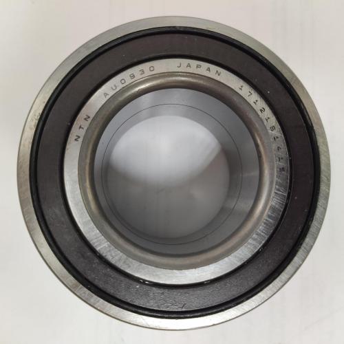

ZMS
Аватар для ZMS
Сообщений: 2,805
Сообщение от Tulyak Посмотреть сообщение
Взял SNR R17327 внутри лежит AU 0964, количество магнитных секторов - 86)
Сегодня заменил передний левый подшипник, всё хорошо и тишина!!

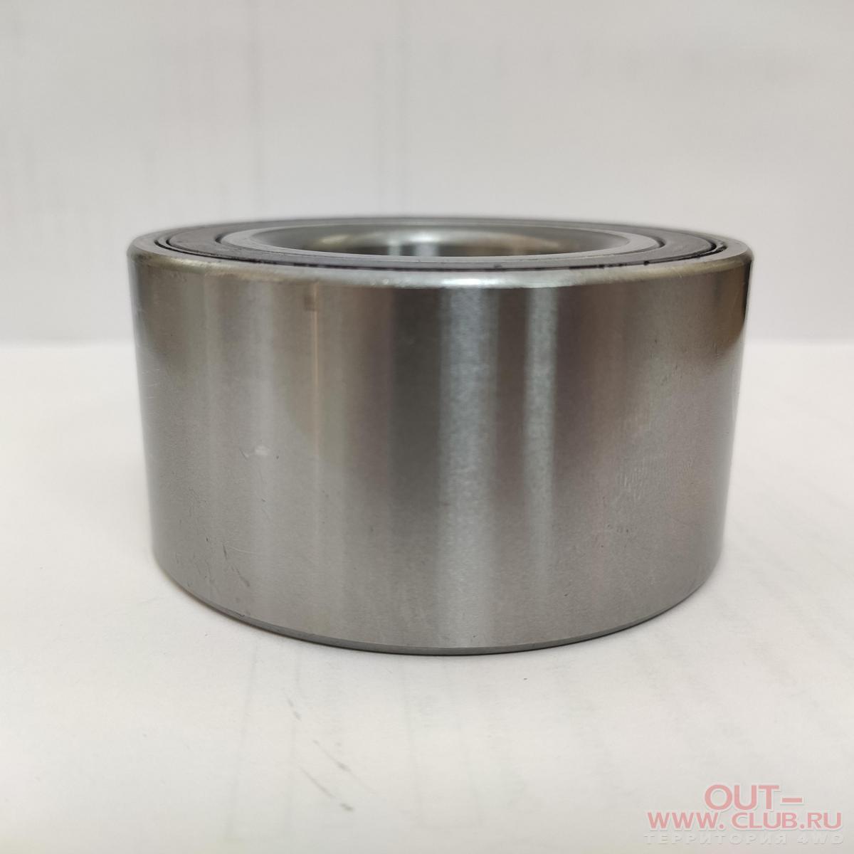

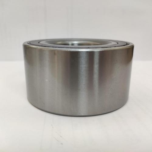

Как подшипник, все норм?
Лежит такой, надо бы поменять но опасаюсь за оригинальность..
Сколько магнитных полосок не видно, надо порошок что ли сыпать.
Старый 10.01.2025, 22:07   #282
Alexxander
Аватар для Alexxander
Авто: Outlander XL 3.0 MIVEC
Сообщений: 442
его бы со всех сторон сфоткать и крышечку. То, что на фото, похоже на оригинал.
Alexxander вне форума   Вверх Ответить с цитированием

ZMS
Аватар для ZMS
Сообщений: 2,805

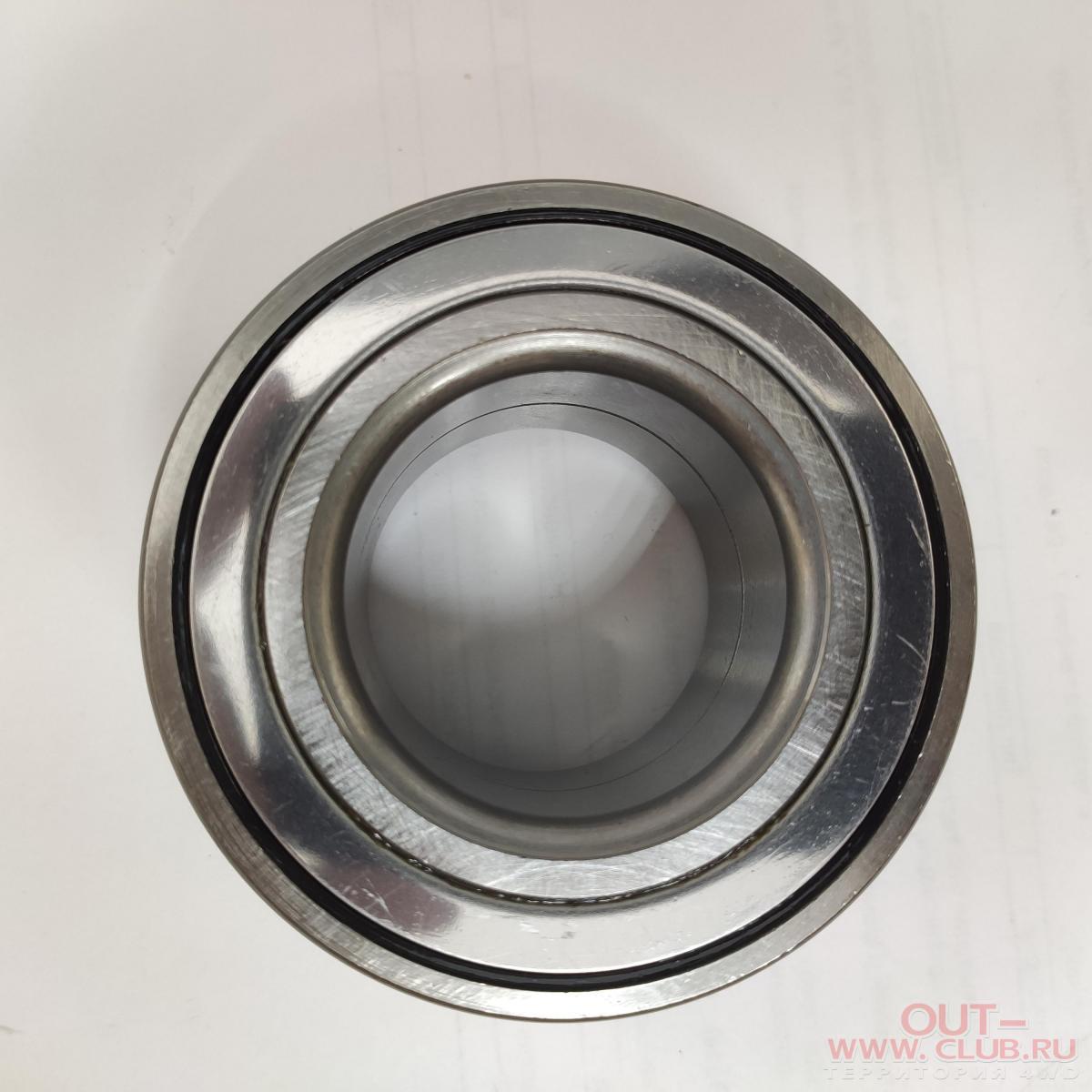

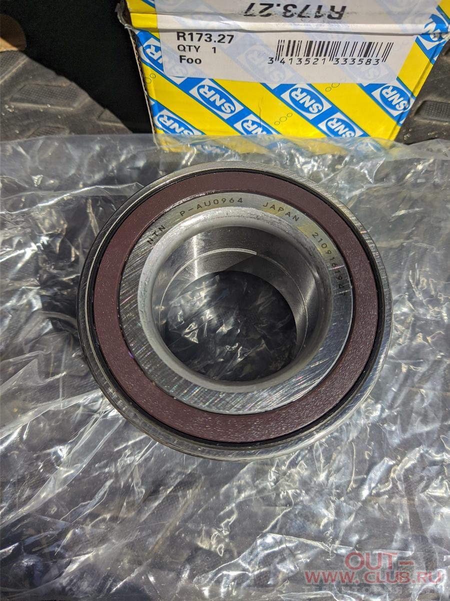

Сообщение от Alexxander Посмотреть сообщение

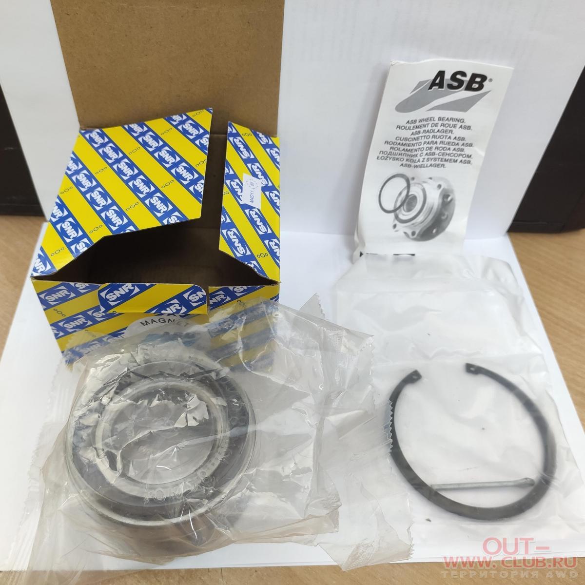

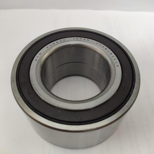

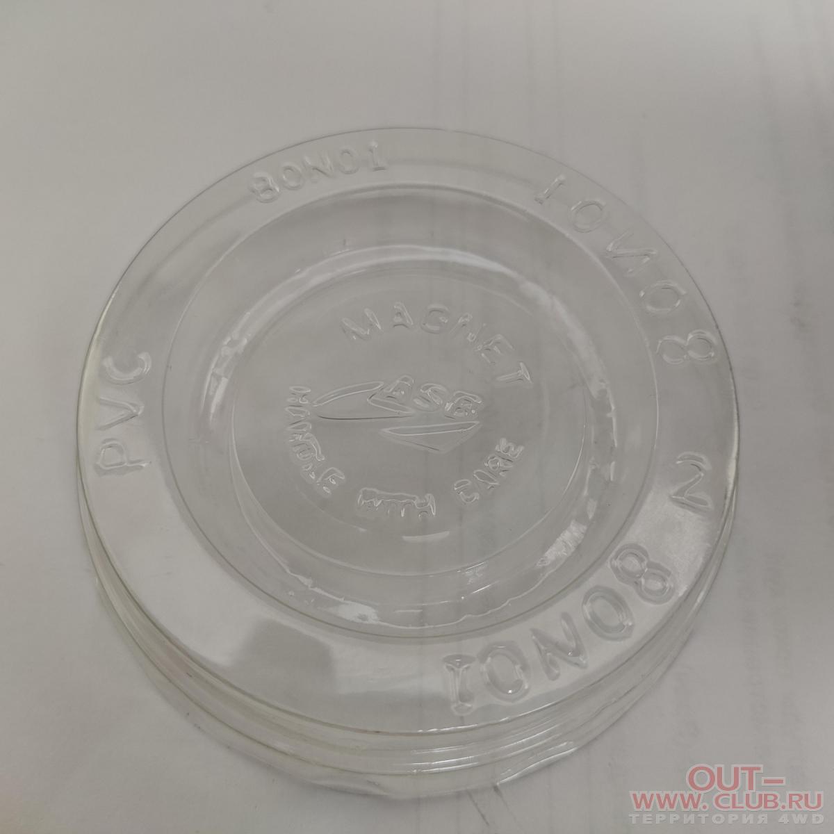

Вот
Старый 13.01.2025, 16:24   #284
Alexxander
Сообщений: 442
Вот
можете сами сравнить с фотками поста на этой же странице. когда я покупал, с этими фотками было полное совпадение.
