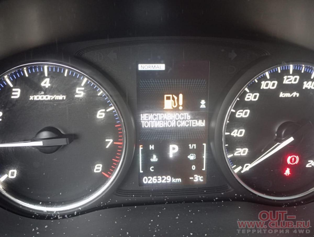

По умолчанию Предупреждающая надпись на приборке: Неисправность топливной системы.
Вчера заправил бак до полного,утром пришёл,завёл,а на табло вот такой значёк.Диллера рядом нету,подскажите чё делать и что это за проблема?По работе двигателе и в движении,ничего криминального не заметил,пока езжу с таким значком.Поможет ли снятие минусовой клеммы?

А теперь спасибо всем,кто откликнулся.Сообщаю,что перепробывал и клемму скидывать и день катался,в надежде,что поплавок сам станет на место,не помоглоА дело было в следующем:пришллсь ехать к местным умельцам,когда они добрались до проводов, которые идут к баку,то там обнаружилось,что один провод перегрызен крысой.Вот такие дела,фото у жены на телефоне,если память не изменяет,то жёлтого цвета он.Как так получилось,не знаю,вроде и мусорка через два дома,где она забралась не пойму?Хотя в городе,они пешком по улице ходят.На регистраторе даже есть видео,где в рядом стоящей машине,на перекрёстке,пока горел красгый свет,крыса подбежала к колесу и через колесо,забралась куда то в крыло.Что было дальще,не знаю,загорелся зелёный.Ну как то так.

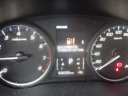

Сейчас жена прислала такую же фоточку, все заводится едет нормально, через 5 мин потухло, появилась индикация уровня топлива. Куда копать? перегрызеный провод назад не мог прилипнуть, просто контакты шалят?
