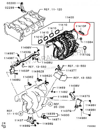

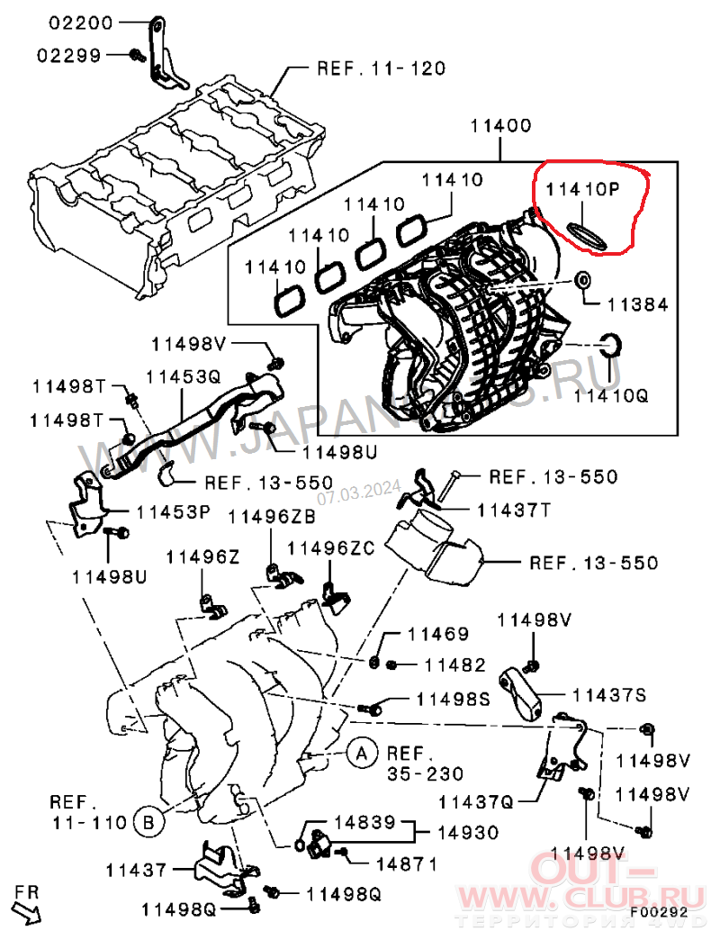

Интересно а зачем его вообще снимали если стартер спокойно меняется снизу.
Снимали они не весь впускной коллектор, а только общую его часть. Поэтому и прокладка одна. Стартер действительно снимают снизу. Четыре канала, которые идут к цилиндрам не снимают.

Меняют по гарантии только эту прокладку

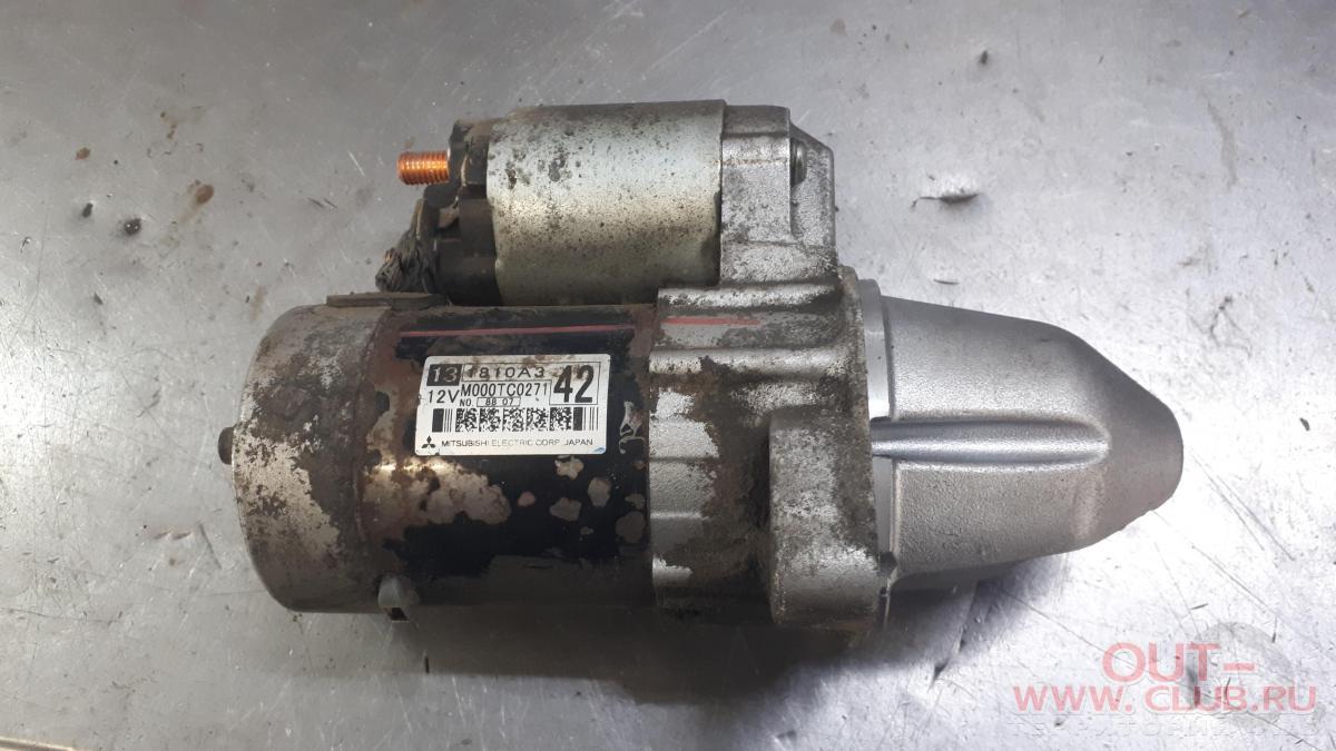

хорошо бы дополнить маркировку стартера. есть такая проблема с одной маркировкой. двигатель никакого значения не имеет
Сломанный стартёр 1810A342
ArtemP вне форума   Вверх Ответить с цитированием

ArtemP
ясно у A342 брака много
